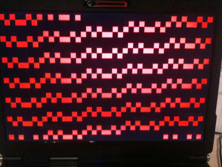

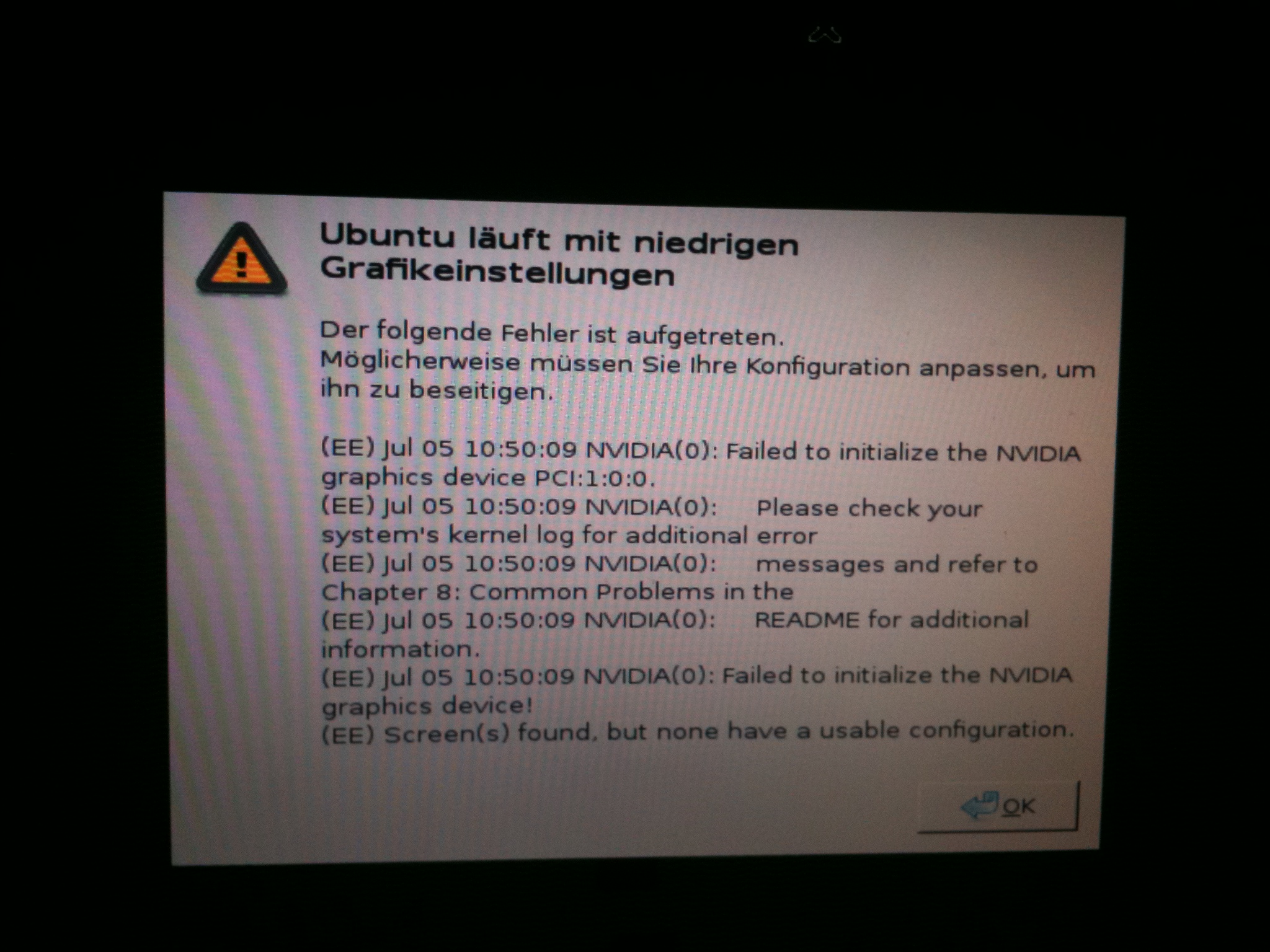

2 Tage später schaltete ich das Gerät ein und war ca 1h im windows...bis ich plötzliche grafikprobleme bekam, das Notebook startete neu, und beim booten sah ich überall grüne Striche und rote Kästchen. Ich kam ins Windows und hatte nur noch 16 Farben und auch nur noch die Standart VGA im Gerätemanager...ich schaltete das Gerät aus, und nach 3h wieder ein, installierte die treiber der Grafikkarte neu, und alles ging wieder wie gewöhnlich!
Das Gerät lief 1 woche perfekt, ich lies Benchmark öfters laufen um zu sehen ob ich diese Probleme wieder bekomme, aber nichts, alles lief fehlerfrei!

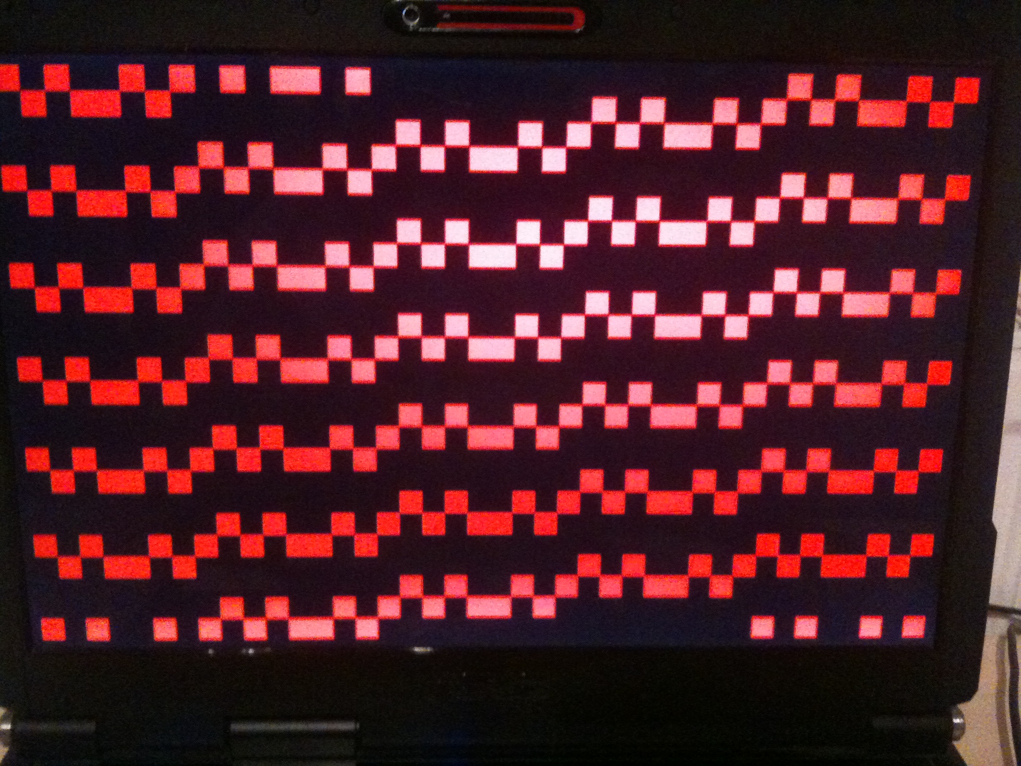

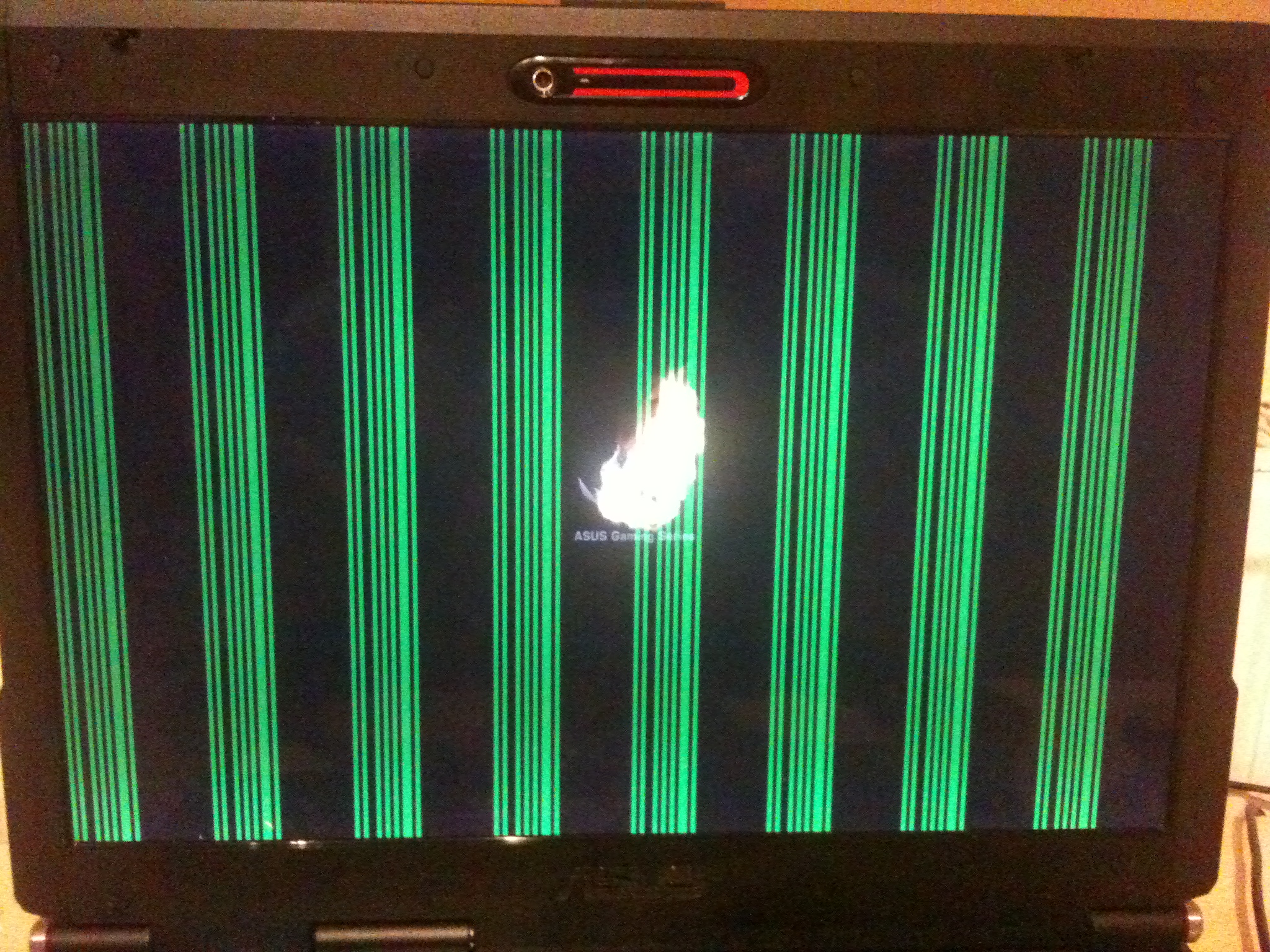

Doch gestern Abend schaltete ich das Gerät ein und bekam nach 10min wieder eine totales gepixel...das Notebook startet neu und beim booten kamen wieder die grünen Striche über den ganzen Bildschirm...etc...
Ich schaltete aus, und nahm dem Gerät für 2 Minuten den Strom, schaltet das Notebook wieder ein, und alles war wieder OK!
Heute war alles heftiger, die Vorgänge wiederholten sich 4,5 mal, und ich konnte heute max 5min an dem Gerät arbeiten bis die Pixel kamen und der pc neustartet! dann kamen die Striche, etc....

Ist das eine NVidia G8x Mobile? Dann richt es leider schon nach Bratferkel :(
So wie es aussieht hat die Grafikkarte einen weg. Helfen tut das Austauschen gegen eine identische oder von deinem Notebook unterstuetzte Grafikkarte, wenn es ueberhaupt ueber einen MXM-Slot verfuegt, der kompatibel waere. Wenn man Pech hat, hat dein Notebook nicht das passende BIOS fuer die Grafikkarte, die du dann als Austausch einsetzen moechtest.
So wie es aussieht ist das Notebook reif fuer die Tonne. Frage bei Asus nach, ob sie eine Ersatzgrafikkarte haben. Mit etwas Glueck... (Ist das Ding fest verloetet >> Tonne)
