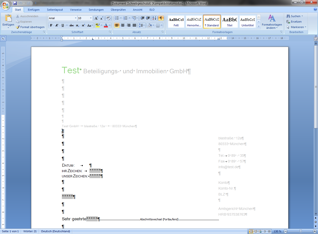

Ich habe mit einer Dokumentenvorlage welche aus Office 2003 entstammt ein Problem bei der Darstellung und dem Ausdruck unter Office 2007 und Windows 7.
Dort scheint es so, als ob überall der doppelte Zeilenabstand eingestellt ist, auch nach der Einstellung auf eine einfache Einstellung ist das Problem nicht behoben.

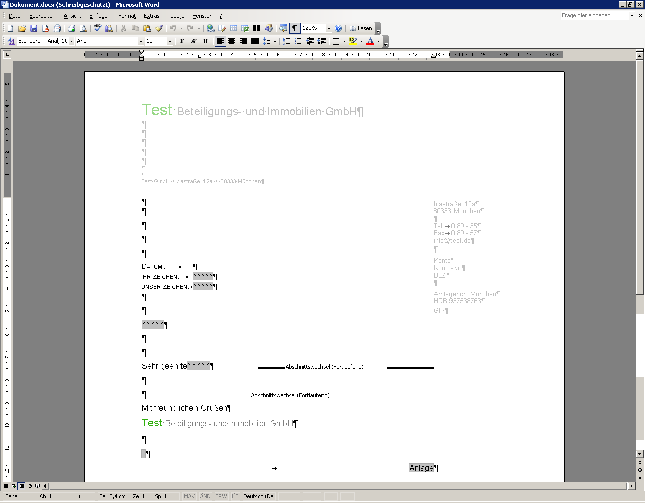

Wenn ich XP/Server 2003 mit Office 2003 starte ist das Dokument einwandfrei
Starte ich XP/Server mit Office 2007 ist das Dokument auch in Ordnung, obwohl es im Kompatibilitätsmodus gestartet wird.

So nun habe ich die Vorlage (ist nur ein doc, also keine echte Word-Vorlage) welche aus dem CRM Programm verwendet wird mal in ein Office 2007 Dokument umgewandelt und es kommt zum gleichen Problem. Ich habe mal beide Versionen (Win7 + Office 2007 und Srv2003 + Office 2003) angehängt. Das Dokument soll eben unter Windows 7 und Office 2007 so ausschauen wie unter Office 2003 ohne, dass irgendein Programm spasseshalber selber extra weite Abstände oder sonstwas einbaut. Die Absatzeinstellungen habe ich schon geprüft, allerdings helfen die wenig -.-

Das ist der Witz, innerhalb der Dokumente ist der Zeilenabstand auf einfach gestellt ohne irgendwas vorher oder nachher... was mich im Endeffekt auf den völlig falschen Dampfer geführt hatte...
Letztendlich ist es die verwendete Schriftart. Unter Srv 2003/XP gibt es die Schriftart "Mangal" in Version 1.20.
In Windows 7 gibt es die Schriftart zwar auch, allerdings in Version 5.90 und da hat sich so einiges geändert was das Problem verursacht hat...
