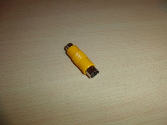

Ich hab einfach mal alles fotografiert und stelle es hier rein. Vielleicht kann mir ja mal jemand ne kleine Anleitung geben, wie ich denn nun wieder ein Bild auf meinen schönen großen, schweren, schlecht aufgelösten Röhrenfernsehr bekomme. :rolleyes:
Anleitung am besten, ein bisschen mit Bildern erklären. Ich bin nicht ganz so fit, was die Bezeichnungen der einzelnen Kabel betrifft. :P
Danke schonmal...
Bild 1 zeigt einen S-Video auf Composit-Adapter. Daran dann das gelbe Kabel von Bild 4 und den Scart-Stecker an den TV.

den mitgelieferten ati svhs->chinch adapter and die grafikkarte stecken und hinterher die chinch->scart verbindung dran.
dann musst du erst in den sogenannten "catalyst control center" gehen und ein fernsehgerät erkennen lassen (unter display options). würds dir gerne schritt für schritt erklären, aber hab grad kein tv dran (hab ne radeon 4850).

Also Bild 1 an die Grafikkarte, dann Bild 5 an Bild 1 und dann Bild 4 an den Fernsehr?
Hmmm...
Komisch... nun hats geklappt. Hatte es genauso gestern schon ausprobiert. Aber was solls... Bild is wieder da... nun kann ich wieder Filme gucken.
Danke an alle... :)
