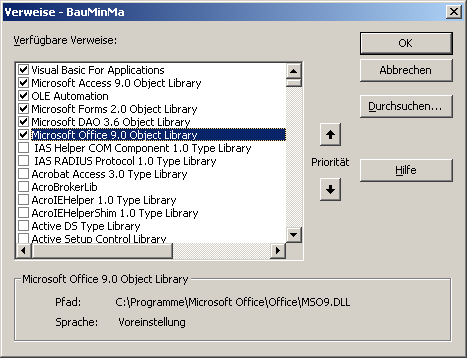

Verwendet wird Access 2000, die Verweise sind als Anhang mit aufgeführt
