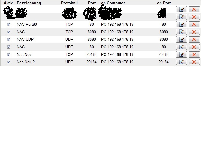

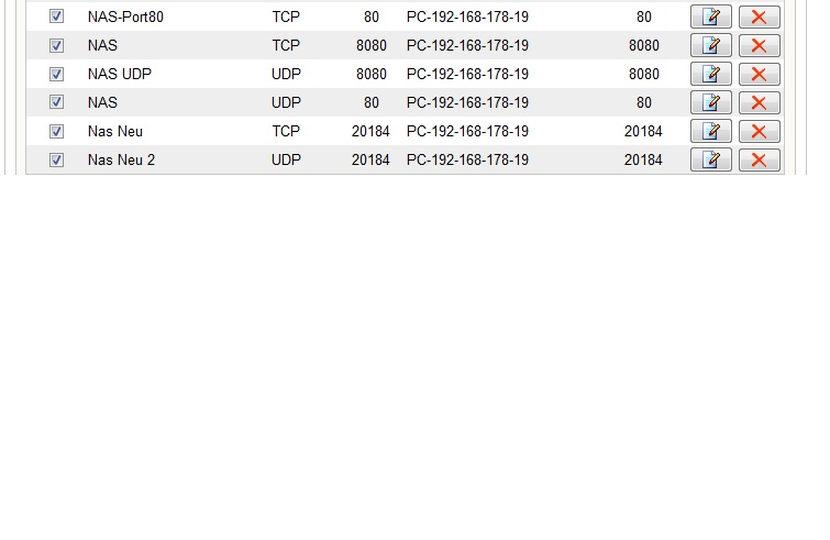

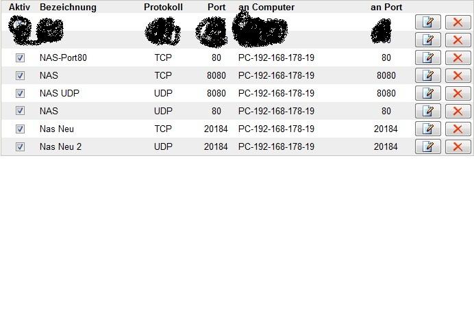

DaDragonmw Geschrieben 18. August 2010 Autor Geschrieben 18. August 2010 Wenn du jetzt auf der Dyndns seite meinst habe ich einfach nur einen Dnshost angelegt und das sind die ports
DaDragonmw Geschrieben 18. August 2010 Autor Geschrieben 18. August 2010 Hier kann man es ein bisschen besser erkennen wo die ports hingehen
robotto7831a Geschrieben 19. August 2010 Geschrieben 19. August 2010 Also hast Du ja doch eine Portweiterleitung eingerichtet. Frank
