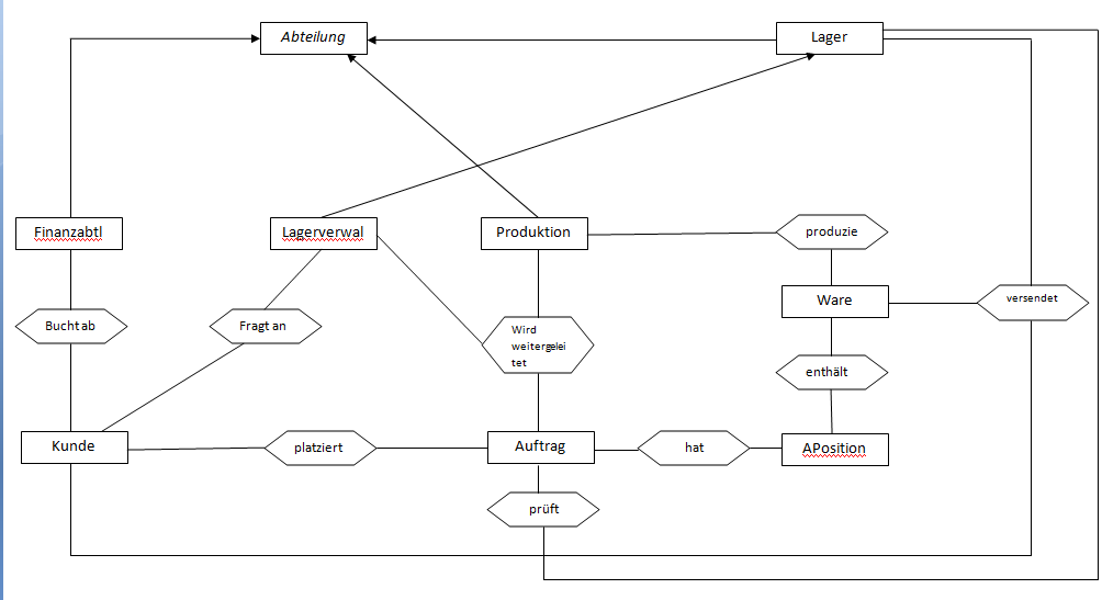

ich habe die Aufgabe ein ERM nach folgenden Anforderungen zu entwerfen:
Kunden können im Rahmen einer Online-Bestellung die gewünschte Konfiguration des Produkts eingeben.
Zum endgültigen Kauf sind danach die Kundennummer sowie ein kundenspezifischer Code einzugeben.
Der Auftrag wird bei vorhandenem Bestand an die Lagerverwaltung weitergegeben, der Betrag wird per Bankeinzug beim Kunden abgebucht.
Der Versand der Ware wird veranlasst. Ist die Konfiguration nicht vorhanden, geht nach einer Rückfrage beim Kunden hinsichtlich einer 3- Wochen-Lieferzeit ein Auftrag an die Produktion.
Nach erfolgter Produktion wird der Verkauf analog durchgeführt.
Neben dem Einkauf können die Kunden mit ihrer Kundennummer und ihrem Code auch eine Liste aller Bestellungen sowie den aktuellen Bestell- und Bezahlstatus erfragen.
Ich habe mal meinen bisherigen Stand als png angehangen.
Auf die Attribute und Kardinalitäten habe ich erstmal verzichtet.
Mir geht es vor allem um die Beziehungen der Entitäten untereinander.
Für Hilfe wäre ich dankbar!
Gruß Flocso
Bearbeitet von flocso
Ist der neuste Stand von dir selbst erstellt? Ich habe ERM in der Schule gelernt(soll heißen wer weiß obs richtig ist). Also ich habe aus der Beschreibung nur die Entitäten Kunde und Auftrag. Nun kommt es drauf an ob du ein Soll- oder Istmodell erstellen sollst. Je nach dem benötigst du noch eine Hilfsentität Position. Mehr kann ich aus der Beschreibung nicht lesen.
(Wie gesagt nur Schulwissen für eventuelle Fehler entschuldige ich mich jetzt schon und übernehme keine Haftung)
