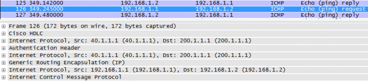

onkelbenz Geschrieben 1. September 2010 Geschrieben 1. September 2010 Hallo Kennt vielleicht einer den Unterschied zwischen IPsec over GRE und GRE over IPsec? Ich habe zu IPsec over GRE und zu GRE over IPsec Beschreibungen von Cisco gefunden. Dort steht folgendes: What we are trying to cover in this text is IPsec over GRE tunnels (as a transport) not GRE over IPSEC (tunneled). Also GRE over IPsec benutzt den Tunnel Mode und IPsec over GRE den Transopt Mode. Nur wird beide Male bei der Konfiguration "mode transport" gewählt. Ich sehe auch keinen Sinn Tunnel Mode zu wählen wenn schon sowieso GRE Tunnel da ist. Es ergibt folgendes Bild ( siehe Anhang ) Kann mir kaum vorstellen das jemand sowas gebrauchen kann und gehe davon aus dass irgendwo ein Fehler in den Unterlagen gemacht wurde. Kennt nun jemand den unterschied? Danke
