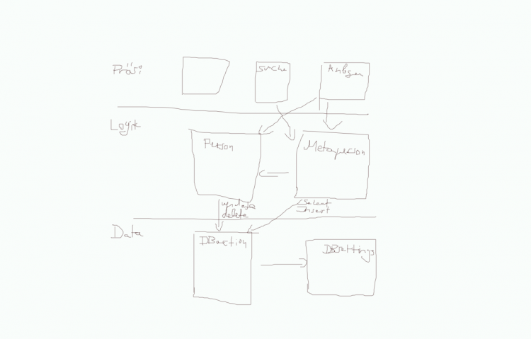

Hallo zusammen,
Ich will mich ein wenig mit der Java, bzw. der Android Programmierung befassen. Ich habe vor, einfach eine simple Kundenverwaltung zu schreiben. Doch da fängt das Problem schon an :-)
Ich möchte natürlich nichts runter programmieren, was ich danach gleich wegwerfe. So eine Kundenverwaltung kann man später ja immer mal gebrauchen. Vielleicht wächst die Anwendung ja auch kontinuierlich weiter...
ich bin mir aber nicht so ganz sicher, wie ich das ganze am saubersten angehe. Dass es sich hier um eine Andoid Anwendung handelt, halte ich erstmal für nebensächlich. Ich will euch aber erstmal zeigen, wie ich mir das gedacht habe.
Ich habe erstmal mit einer Einteilung in drei Schichten begonnen: Präsentationsschicht, Logikschicht und Datenhaltungsschicht.
Interessant ist für mich erstmal die Logikschicht. Hier will ich Kunden anlegen, suchen, bearbeiten und löschen können. ich habe eine Klasse Person und eine Klasse Metaperson, die die Personen anlegt und verwaltet. ich kenne mich da nicht so gut aus, aber ich habe da an die Fabrikmethode gedacht. Ich fürchte nur, dass mein Gedanke nicht ganz mit dem der Fabrikmethode übereinstimmt. Habe bisher nur darüber gelesen.
wie sollte so etwas am besten aussehen? mir geht es darum, das ganze besser zu verstehen und einen sauberen, wiederverwendbaren code zu schreiben. Wenn mir jemand helfen kann, sei es mit einer Zeichnung oder einem abstrakten Codebeispiel. ich wäre euch echt dankbar.
So habe ich mir das gedacht:
Anlegen und Suchen in der Datenhaltungsschicht über "Metaperson" , bearbeiten direkt über die Klasse Person.
Metaperson macht select und insert in Datenhaltungsschicht, Person macht update und delete.
Brauche ich zwingend Oberklassen, etc. (Fabrikmethode). Was ist sinnvoll?
Vielen Dank...

Habe mal schnell was aufgemalt. Ist das so sinnvoll? Wenn du es lesen kannst :D
Eine Aufteilung auf 3 Layer ist schon sinnvoll. Hier hast Du eine Übersicht zu einer DemoApp für .NET
Layered Architecture Sample for .NET
Der DataLayer führt die eigentlichen Abfragen aus und liefert die Daten als Aufzählung zurück. D.h. auch, dass der DataLayer zum Speichern ein Objekt übergeben bekommt, welches persistiert werden soll. Die Businesslogik (BusinessLayer) verarbeitet dann diese Objekte und kommuniziert mit der UI (PresentationLayer). Die Services sind nicht unbedingt von nöten.
