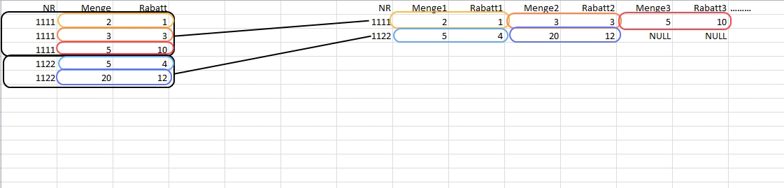

NEIN ES SOLL NICHTS BERECHNET WERDEN
das ist ja das dumme es soll nur verschoben werden aber wir haben uns jetzt dazu entschlossen dafür ein kleines programm zu schreiben über C# lässt sich das wesentlich leichter umsetzen
denn ich will einfach nur alle Mengen und deren dazugehörigen Rabatte in einer zeile zu der entsprechenden artikelnummer haben wie obens chon beschrieben da gibt es kein chema F das sind nur zufällig gleiche daten
also beispiel ich habe in Spalte NR 2 oder auch 3 mal die gleiche nummer so sollen die rabatte und mengen als menge/rabatt1,2 und 3 hinter der Spalte NR auftauchen und einfach nur aus n (max 5) gleichen einträgen unter NR einer gemacht werden und es sollen dann alle hintereinander aufgereit werden
habs mal als bild beschrieben sollte jetzt anhand dieser random beispielzahlen zu verstehen sein also wenn dir was einfällt bitter gerne SQL befehl ansonsten kein problem mach ichs in C# is halt nur bissel umständlicher dann für den kunden aber damit muss er klar kommen ist nur ein klick merh dann
Schau Dir das Bild einmal bitte an. Woran identifizierst Du Deinen Rabatt 1 und Deine Menge 1 im Datensatz?
Für mich sieht das so aus, als wolltest das Pivot darin bilden, dass der erste Datensatz immer in die erste Spalte, der zweite in die zweite usw kommt.
So wie mir scheint gehst Du von einer Sortierung der Daten aus. Wenn ich die Ordnung des Sortierschlüssels ändere, dann wäre z.B. auf einmal von Deinem Eintrag 1122 der 1. Rabatt (20,12) und der 2. (5,4)
Geh immer davon aus, dass die Datensätze innerhalb der Tabelle nie so sortiert sind, wie es Dir irgendwelche Tools optisch aufbereiten. Wenn ich den Datensatz 1111 - 2 - 1 nehme, woran weißt Du, dass der Rabatt 1 wird und nicht Rabatt 3? D.h. Du brauchst ein Kriterium für jeden Datensatz, warum dieser genau der eine Rabatt wird. Du muss Dir aus meinem vorherigen Post die "If-Bedingung" überlegen, wobei da natürlich eben der Datentyp des Feldes eine Rolle spielt.
Wie man das dann aufbereitet, sprich was an Information in die Spalte kommt, ist dann der nächste Schritt.
Trotzdem scheint mir das ganze nicht wirklich durchdacht zu sein, denn dass Du hier mit einer Art Sortierung arbeitest, führt oft zu Problemen, wenn man später einfach die Sortierung ändert, dann stimmt der von Dir entwickelte Code nicht mehr.
Ergänzung:
Das was die If-Bedingung ist, nennt sich Pivotelement, d.h. Du brauchst "irgendetwas", das Du bildlich in Deinen Datensatz stichst und dann die Tabelle um 90° drehst, so dass eben aus der Zeile eine Spalte wird.
Das Pivotelement muss halt für den Datensatz bekannt sein, Du möchtest im Grunde so etwas wie die Sortierung verwenden, aber wie schon gesagt, das musst Du im Datensatz ablegen. Eine Idee wäre eben ein weiteres Feld in die Tabelle einzufügen z.b. "index", in das Du 1 bis 5 rein schreibst, wenn da eine 1 steht, dann wird es Rabatt 1 usw. (als Alternative könntest Du so etwas auch über den Primärschlüssel des Datensatzes der Tabelle über eine Stored Procedure feststellen lassen, wobei aber dabei zu beachten ist, dass diese Procedure für jeden Datensatz ausgeführt wird und man sich dann das evtl überlegen sollte, wie man diese konzipiert)
So wie Du das aktuell haben willst, fehlt Dir das Pivotelement
