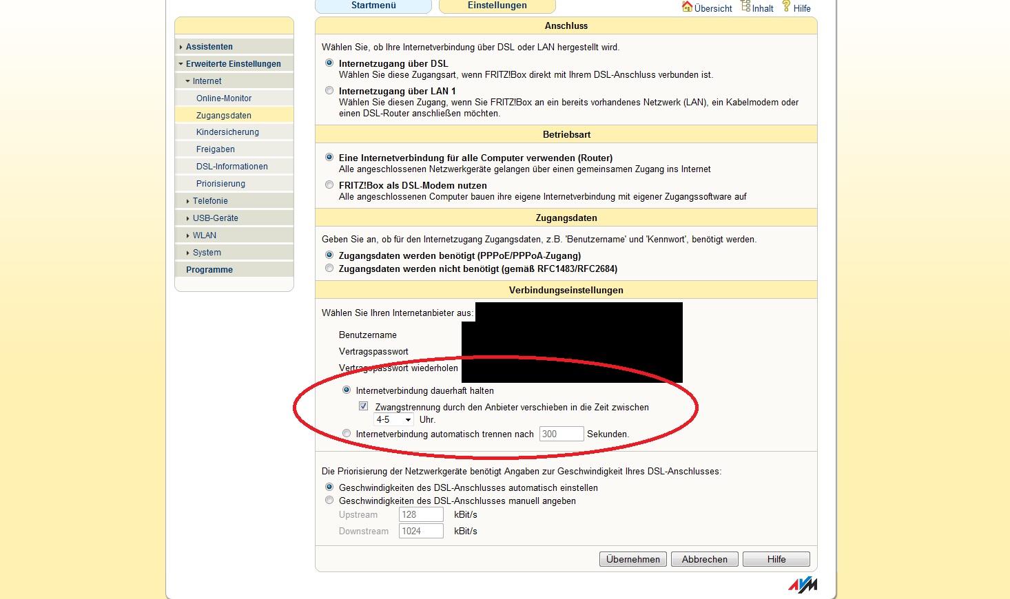

hier ein Auszug aus dem Webinterface meiner AVM FritzBox 7170.
MfG
Hornochse
Genau das mein ich, das fehlt bei den speedports seitdem VDSL modellen irgendwie.
Das brauch ich wieder, und er muss natürlich VDSL tauglich sein, das ich meine Bundesliga weiter dadrüber schauen kann und normales TV (einfach besseres bild).
