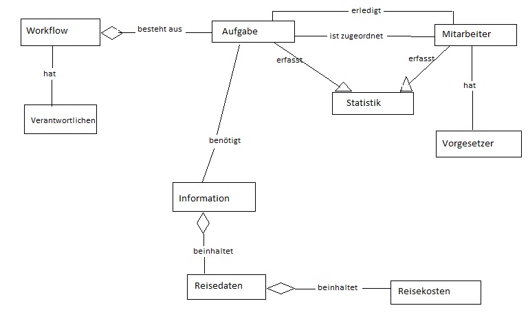

Scheiter momentan noch beim finden der richtigen Klassen, weil ich die Aufgabe auch komisch finde. Wie du schon geschrieben hast ist erst von Workflow die Rede und in der Mitte kommt etwas von einer Reisekostenkalkulation.
Ich habe mal anhand deiner Tipps versucht die Beziehungen (ohne Berücksichtigung der Attribute) zu modellieren. Siehe Anhang
Mir stellt sich nun aber die Frage ob ich alle relevanten Klassen erfasst habe bzw. ob meine Klassen richtig gewählt sind.
So könnte bspw. der Verantwortliche des Workflows gleich dem Vorgesetzten des Mitarbeiters sein?
Muss ich die Anweisung, dass eine beendete Aufgabe mit einer weiteren Aufgabe fortgesetzt wird oder alternativ der Workflow beendet wird irgendwie modellieren? oder hat das nichts mit dem Klassendiagramm zu tun?

Du arbeitest zu unstrukturiert und denkst zu nah am Quelltext. Gruppier doch erstmal alles, was zusammengehört und schau dann, was womit in Beziehung zueinander steht.
Du hast verschiedene Personen, du hast Aufgaben, Workflows und Informationen/Dokumente. Mir ist anhand der Aufgabenstellung allerdings immernoch nicht klar, was das Reisezeug mit den Aufgaben zu tun hat.
In jedem Schritt werden bestimmte Informationen (...) benötigt.
Das ist das einzige, was man erfährt. Beziehen sich die Aufgaben also auf die Informationen über eine Reise? In dem Fall scheint mir der Ansatz nachvollziehbar.
Was nun aber wichtig ist: Vorsicht bei der Verwendung der UML-Symbolik. So, wie du es darstellst, erben Deine Klassen Mitarbeiter und Aufgabe beide von Statistik. Außerdem würde ich die Beziehung zwischen der Workflow- und der Aufgaben-Klasse strenger sehen und als Komposition darstellen. Außerdem: Wähle treffende Bezeichnungen für Beziehungen "hat" oder "gehört zu" ist völlig nichtssagend.
Die Grundlagen zur UML habt ihr bereits durchgenommen?

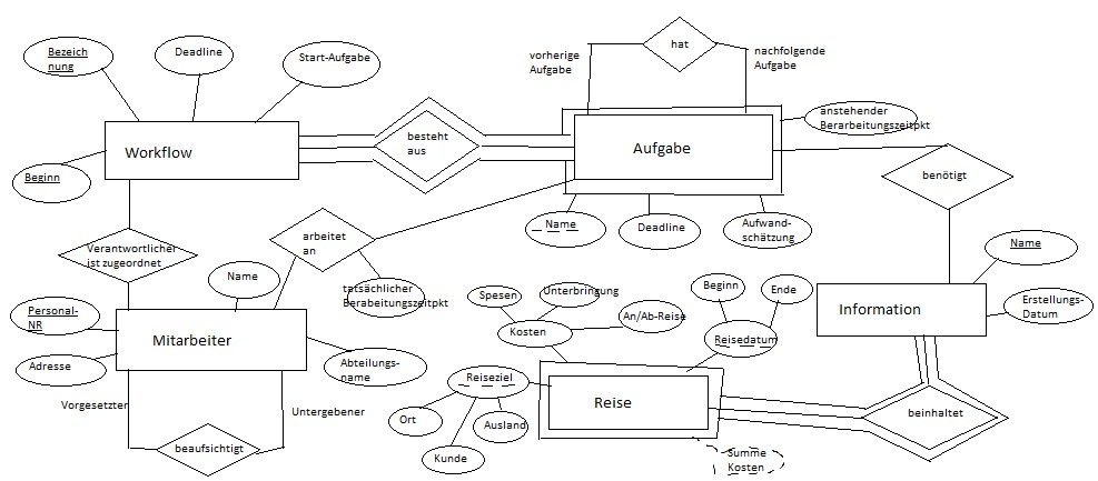

ich habe das so verstanden, dass die Informationen in Form eines Dokuments für die Aufgaben benötigt werden.
Klassendiagramme haben wir leider nicht durchgenommen, sondern sollen das im Selbststudium anhand dieser Aufgabe lernen.
ER-Modellierung haben wir allerdings schon gehabt und wie ich das verstanden habe sind die Entitäten beim ERM gleich der Klassen.
Also habe ich versucht erstmal ein ER-Modell zu erstellen.
Da der Sachverhalt nicht ganz trivial ist, bin ich mir nicht einmal sicher ob mein ERM richtig ist.
Im Anhang mal der Versuch den Sachverhalt als ERM zu modellieren. Die Kardinalitäten habe ich vorerst weggelassen.
Muss ich überhaupt Reise als eigene Entität (bzw. Klasse) modellieren oder reicht es die Attribute an Information zu hängen?
