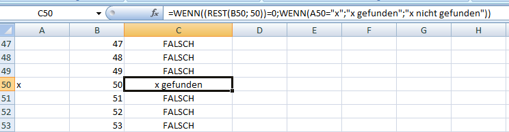

Du kannst mit Zeile() die Zeilennummer abgreifen. Die Nummer nimmst du dann und wendest dann den Modulo-Operator mit Divisor 50 darauf an. Wenn aus dem Ausdruck eine 0 kommt, dann ist es eine Spalte mit Abstand 50.
=WENN((REST(B50; 50))=0;WENN(A50="x";"x gefunden";"x nicht gefunden"))
Bild siehe Anhang.
