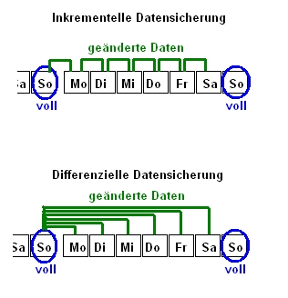

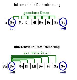

lordy Geschrieben 7. November 2010 Geschrieben 7. November 2010 Vielleicht mal an einem konkreten Beispiel erklärt. Nehmen wir an, du machst jeden Sonntag eine Vollsicherung. Bei einem inkrementellen Backup sicherst du nun jeden Tag die Änderungen zum Vortag. Das spart Platz bedeutet aber auch, das du, um den Stand bspw. von Mittwoch wiederherzustellen die Backups von Sonntag (voll), Montag (ink.) und Dienstag (ink.) brauchst, das kann natürlich ziemlich aufwändig sein. Bei einem differenziellen Backup sicherst du jeden Tag die Änderungen zum Sonntag. Das braucht natürlich mehr Platz, ist aber komfortabler. Wenn du in diesem System Daten von Mittwoch wiederherstellen musst benötigst du lediglich das letzte Vollbackup (vom Sonntag) und das jeweilige diff. Backup von dem entsprechenden Tag, in unserem Beispiel Mittwoch. Zitieren

EdwinMosesPray Geschrieben 8. November 2010 Geschrieben 8. November 2010 Hallo timmiboyer Ich versuche das mal mit meinen Worten zu erklären. So kann ich mir das am Besten merken. Vollbackup = Komplette Datensicherung aller relevanten Dateien. Jede Datei besitzt eine Markierung, das Archiv-Flag (A). Dieses zeigt an, ob die Datei gesichert wurde oder nicht. Bei einem Vollbackup werden alle zu sichernden Dateien gesichert und das Archiv-Flag gelöscht (-). Wird eine Datei verändert, z.B. ein Word-Dokument bearbeitet und neu gespeichert, bekommt diese Datei wieder das Archiv-Flag (A). Beispiel: Auf der Festplatte befinden sich 5 Word-Dokumente (word1.doc bis word5.doc). In meinem Beispiel wird Sonntags das Vollbackup gemacht und dadurch alle Archiv-Flags gelöscht: word1.doc ...-... word2.doc ...-... word3.doc ...-... word4.doc ...-... word5.doc ...-... Montag wird die Datei "word1.doc" geöffnet, bearbeitet und gespeichert: word1.doc ...A... word2.doc ...-... word3.doc ...-... word4.doc ...-... word5.doc ...-... Am Dienstag werden die Dateien "word2.doc" und "word4.doc" bearbeitet: word1.doc ...A... word2.doc ...A... word3.doc ...-... word4.doc ...A... word5.doc ...-... und so weiter Inkrementelles Backup = Bei einem inkrementellen Backup wird immer nur die Veränderung zum Vortag gesichert und das Archive-Flag gelöscht. Das spart Platz auf dem Speichermedium, da immer nur die täglich geänderten Dateien gesichert werden. In dem Beispiel oben wird am Montag die Datei "word1.doc" gesichert und das Archive-Flag gelöscht: word1.doc ...-... <= gesichert word2.doc ...-... word3.doc ...-... word4.doc ...-... word5.doc ...-... Am Dienstag werden nur noch die Dateien "word2.doc" und "word4.doc" gesichert und das Archive-Flag gelöscht: word1.doc ...-... word2.doc ...-... <= gesichert word3.doc ...-... word4.doc ...-... <= gesichert word5.doc ...-... Bis Samstag verändern sich die Dateien nicht mehr. Es werden keine Dateien gesichert. Die Bänder bleiben leer. Erst am Sonntag werden alle Dateien wieder voll gesichert. Vorteil ist der gesparte Platz auf dem Speichermedium. Beim Zurücksichern müssen aber das letzte Vollbackup (Sonntag) plus jeder Tag der Woche (Montag, Dienstag, Mittwoch...) eingespielt werden. Das kann u.U. lange Dauern, wenn z.B. für jeden Tag das Band gewechselt werden muss. Differenzielles Backup = Bei einem differenziellen Backup wird immer die Veränderung (Differenz) zum letzten Vollbackup gespeichert und das Archive-Flag nicht gelöscht. So werden alle geänderten Dateien jeden Tag gesichert. In dem Beispiel oben wird am Montag die Datei "word1.doc" gesichert und das Archive-Flag nicht gelöscht: word1.doc ...A... <= gesichert word2.doc ...-... word3.doc ...-... word4.doc ...-... word5.doc ...-... Am Dienstag werden die Dateien "word1.doc", "word2.doc" und "word4.doc" gesichert und das Archive-Flag nicht gelöscht: word1.doc ...A... <= gesichert word2.doc ...A... <= gesichert word3.doc ...-... word4.doc ...A... <= gesichert word5.doc ...-... Bis Samstag verändern sich die Dateien nicht mehr. Trotzdem werden jeden Tag "word1.doc", "word2.doc" und "word4.doc" gesichert. Erst am Sonntag werden die Archive-Flags beim Vollbackup gelöscht. Nachteil ist der relativ hohe Platz auf dem Speichermedium, da jeden Tag ALLE Dateien gesichert werden, die seit dem letzten Vollbackup verändert wurden (Differenz zum Vollbackup). Vorteil ist, dass beim Zurücksichern nur das letzte Vollbackup und das letzte differenzielle Backup benötigt wird, z.B. Sonntag & Mittwoch. Bei einem Plattencrash am Donnerstag werden für Rekonstruktion benötigt: Inkrementell => Sonntag & Montag & Dienstag & Mittwoch Differenziell => Sonntag & Mittwoch Zur Verdeutlichung habe ich eben schnell ein Bildchen gemalt, bitte nicht lachen ;-) Siehe Anhang Viel Erfolg, Frank M. Zitieren
EdwinMosesPray Geschrieben 8. November 2010 Geschrieben 8. November 2010 Kurz gesagt: Bei einer inkrementellen Sicherung wird eine Vollsicherung erstellt und danach geänderte oder neue Dateien seit der letzten inkrementellen Sicherung gesichert. Das Archive-Flag wird gelöscht. Bei einer Rücksicherung werden das Vollbackup und jedes inkrementelle Backup benötigt. Bei einer differenziellen Sicherung wird eine Vollsicherung erstellt und danach geänderte oder neue Dateien seit der letzten Vollsicherung gesichert. Das Archive-Flag wird nicht gelöscht. Bei einer Rücksicherung werden das Vollbackup und das letzte differentielle Backup benötigt. Gruß, Frank M. Zitieren
