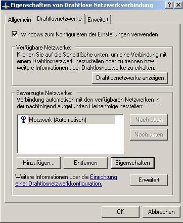

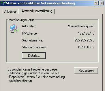

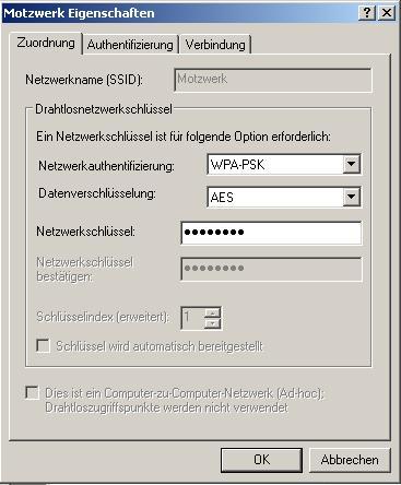

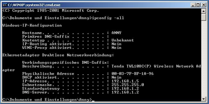

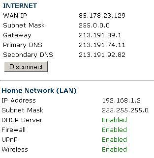

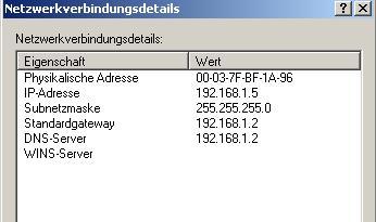

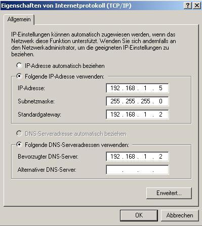

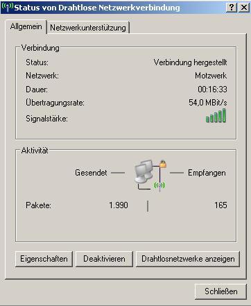

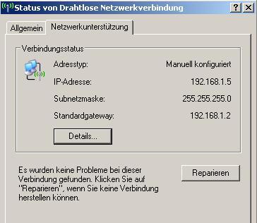

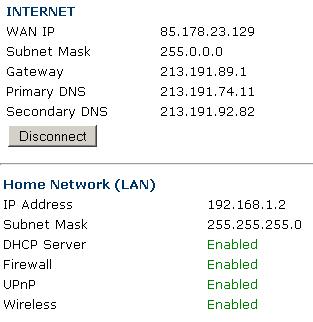

DerIcke Geschrieben 13. November 2010 Geschrieben 13. November 2010 (bearbeitet) hallo, ich bin am verzweifeln... ich habe den rechner meiner freundin platt geamcht, also neues xp drauf weil er total verseucht war. xp sp2 ist jetzt drauf! nun wollt ich wlan einrichten, aber pustekuschen.. mit der software des wlan adapters geht es schon gar nicht und mit der windowseinrichtungsvorgabe auch nicht. wenn ich ihm die adresse des routers verrate, connectet er sich und sagt alles schick.. internet verbindung kommt aber nicht zu stande weder wenn ich die virussoftware updaten will noch ganz normal über einen browser.. vom einen rechner (der war die ganze zeit i.O.) zum anderen (also dem kaputten) kommt auch keine verbindung zu stande. im router habe ich nichts geändert, also mac adresse is korrekt eingetragen! habe aber auch schon die mac adressen filterung im router ausgeschaltet! ich dreh noch durch! ein bild sagt ja mehr als tausend worte daher hier auch gleich ein paar pics: Bearbeitet 13. November 2010 von DerIcke
DerIcke Geschrieben 13. November 2010 Autor Geschrieben 13. November 2010 und hier noch ein paar: ich hoffe jemand kann helfen??? danke schon mal

DerIcke Geschrieben 13. November 2010 Autor Geschrieben 13. November 2010 Done..sp3 ist drauf aber immer noch das selbe spiel! wenn ich mit der mitgelieferten sofwre arebeite zeigt er mir an das er connectet ist aber internet funzt nicht wenn ich jetzt mit der windows "hilfe" arbeite, wählt er sich jetzt nur noch kurz ein und fliegt sofort wieder raus.. bei beidem auch nur wenn ich die ip ect.. selber vergebe wenn ich die ip auf automatisch bezihen stelle bekommt er keine zugewiesen und sucht sich tot.. keine ahnung was das is.. aber es nervt tierisch.. kann doch nich so schwer sein oder?? was mach ich nur falsch????

tester2k5 Geschrieben 13. November 2010 Geschrieben 13. November 2010 Scheint was am Router nicht zu passen... Check mal auf dem Router die Sicherheitseinstellungen wie Sicherheit / MAC-Filter / W-LAN Einstellungen... Gib dem PC mal eine statische (feste) IP-Adresse, die nicht im Bereich des DHCP vom Router liegt. Oder Nutze (testweise) nur statische IPs und schalte DHCP am Router ab. Gruss, tester2k5
DerIcke Geschrieben 13. November 2010 Autor Geschrieben 13. November 2010 (bearbeitet) hab ich doch schon .. der router is unter 192.168.1.2 zu finden hab dem rechenr die ip 192.168.1.5 geegebn mac filter is aus und dhcp am router is auch aus! ..siehe oben.... auch die fierewall am pc is aus.. das muss was so einfaches und dämliches sein das ich s einfach nich sehe!!! und wenn es etwas am router wäre dann müßte doch der andere rechner der am selben router hängt auch nicht ins inet kommen oda?? und kann ja schlecht sien das es weder via wlan noch via kabel nicht geht oder?? ist auch wieder der selbe effekt wenn ich ne ip vergebe dann sagt er alles super aber inet geht trozdem nicht und via wlan isses ja das selbe wenn ich ip autom. anklicke sagt er ne is nich ..im wlan sucht er sich dann tot und via kabel sagt er direkt verbindungsproblemblödsinn.. das muss einfach irgendeine bescheurte einstellung am pc sein die ich nich raffe / nich sehe oder übersehe Bearbeitet 13. November 2010 von DerIcke

DerIcke Geschrieben 14. November 2010 Autor Geschrieben 14. November 2010 :floet: ..na ich wußte ja das es was uuuuunglaublich einfaches is .. :upps is so krass peinlich das ich mich fast gar nicht traue die lösung zu offenbaren :cool: alles was falsch war war ein kleiner zahlendreher im passwort :eek mir war bisher tatsächlich nicht bewusst das es dann keine meldung gibt.. sowas wie "passwort falsch" hätte ja schon gereicht what ever ich danke euch für euren schnellen antworten und hilfeversuch auf jedne fall vielmals !!! nu :old ich mich wirklich ein und kann zu gemacht werden dann hier.. psssööööössss
