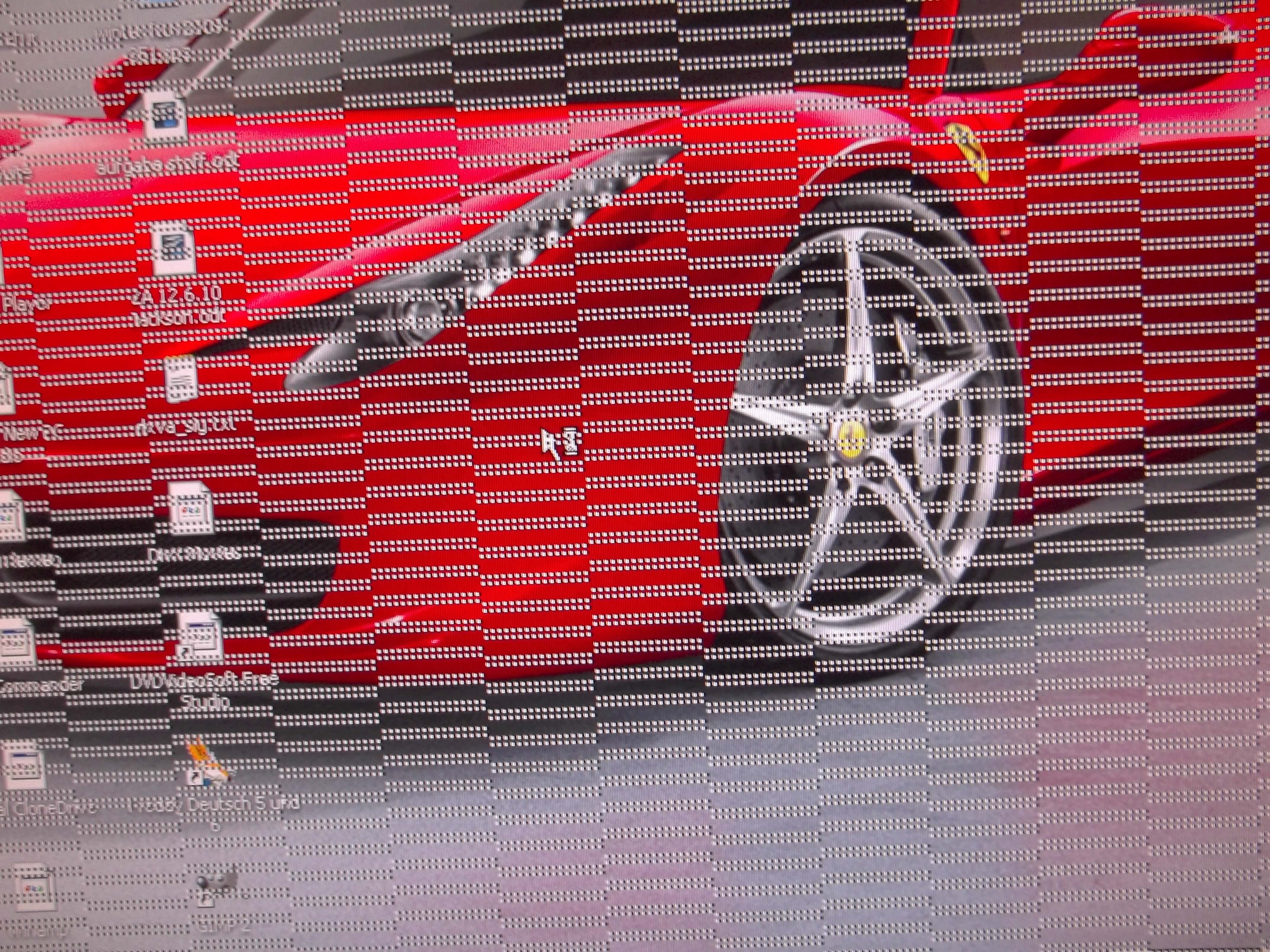

Guten Morgen an alle :)

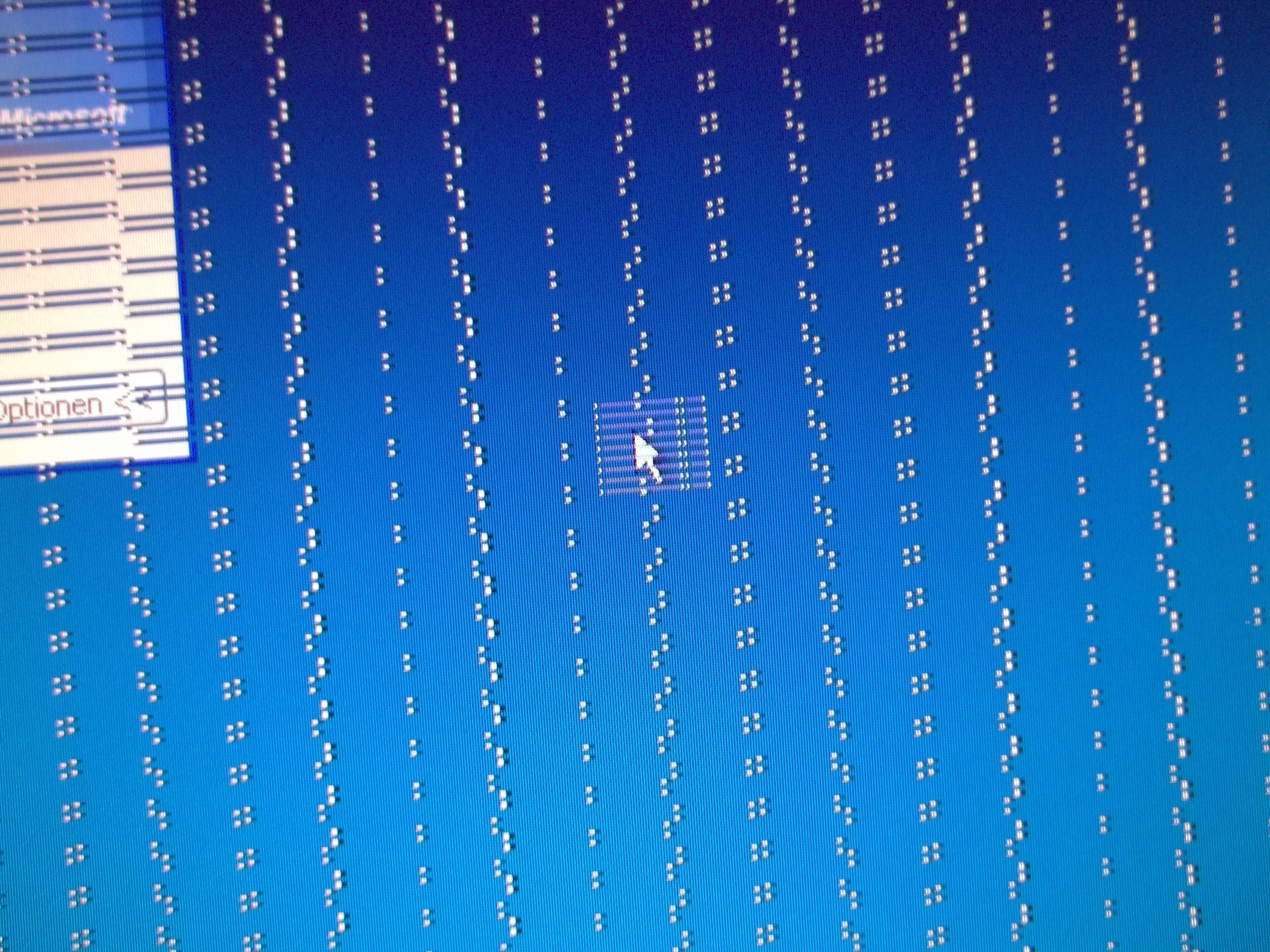

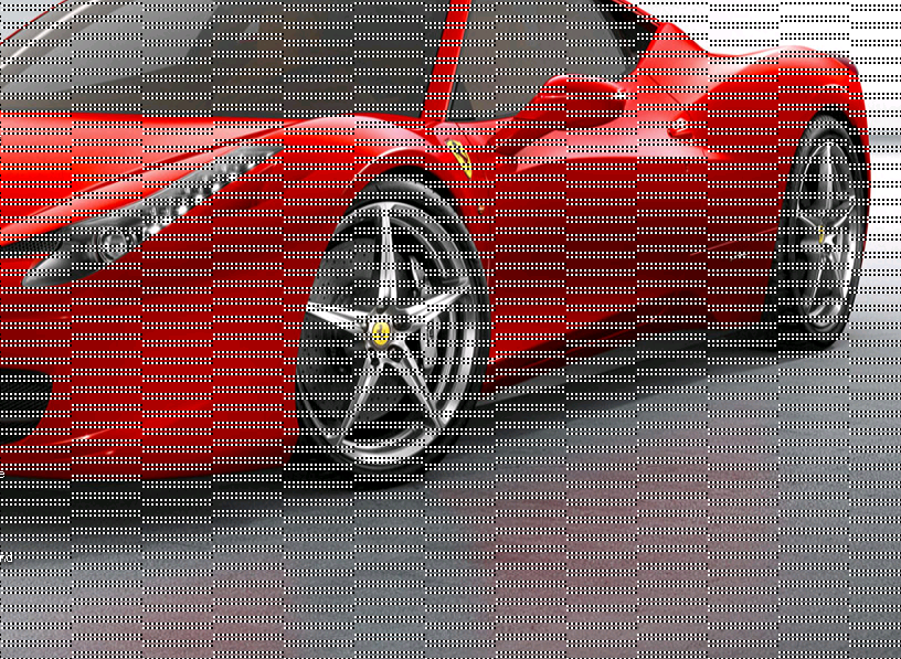

Ich hab eine Frage bezüglich meines Monitors er hat auf einmal streifen drin und ich weiß grad goa ned an was des liegen könnte...
Ich hab eine Redeon x1600/x1650 Series (Omega 3.8.442) Grafikkarte drin... Treiber is schon lang installiert es hat ja auch schon mal funktioniert...
Wär echt nett wenn mir irg jmd helfen könnte :)
danke schon mal im vorraus :)
schönen Tag noch
_Faby_
Hallo Faby,
erstmal überprüfen ob die Verkabelung ok ist, Stecker überprüfen und ob die Karte richtig im Slot sitzt. Zusätzlich kannst du noch eine andere Anmeldung probieren (Profilproblem?) und alternatives (LIVE-DVD/CD) System starten und schauen wie es da aussieht.
Meine Vermutung ist aber eher, dass der RAMDAC oder Grafikspeicher defekt ist.
Grüße
Hallo nochmal :)
Also ich hab meinen Dektop aufgemacht und hab das Problem gesehen ;)
Der Lüfter von meiner Grafikkarte war total verstaubt ;) seit dem ich ihn vom Staub befreit hab funktioniert es :D
Trotzdem danke ;) schönen Tag noch
