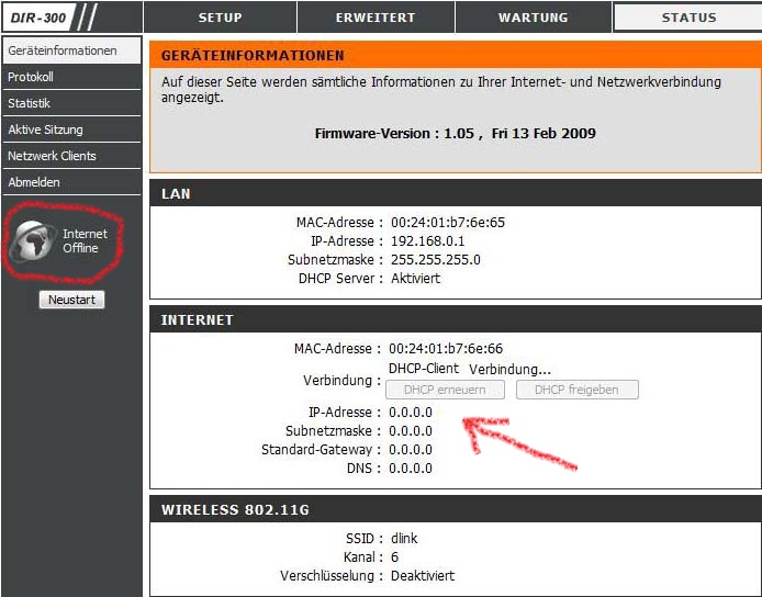

Aufgefallen ist mir, das am Routersetup bei Status keine Adressen vergeben werden, und irgendwas mit dem DHCP nicht stimmt:
Hab allerdings auch Adressen statisch vergeben, ging auch nicht.
Wo könnte das Problem liegen, bin nicht sooo fit in Netzwerkdingen.
Ich hab mal was angehängt:
Wow, bin beeindruckt was du schon alles getestet hast.
Die DHCP-Info unter Internet in deinem Screenshot, ist die Adresse die du i.d.R. vom ISP bekommst. Evtl. die ISP Zugangsinformationen im Router verloren gegangen (Stromausfall) / Tipp-Fehler? Hatte / benötigt / teste mal dem Router die DNS-Server-Adressen vom ISP manuell einzutragen. Irgendwelche speziellen Router Konfig-Daten (z.B. Telekom)?
