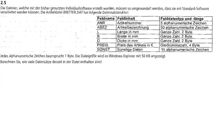

Kann mir jemand sagen wie ich diese Aufgabe löse? Ich habe keine Idee. danke ;)

Das ergebnis ist 98. Habe leider keinen Lösungsansatz:(

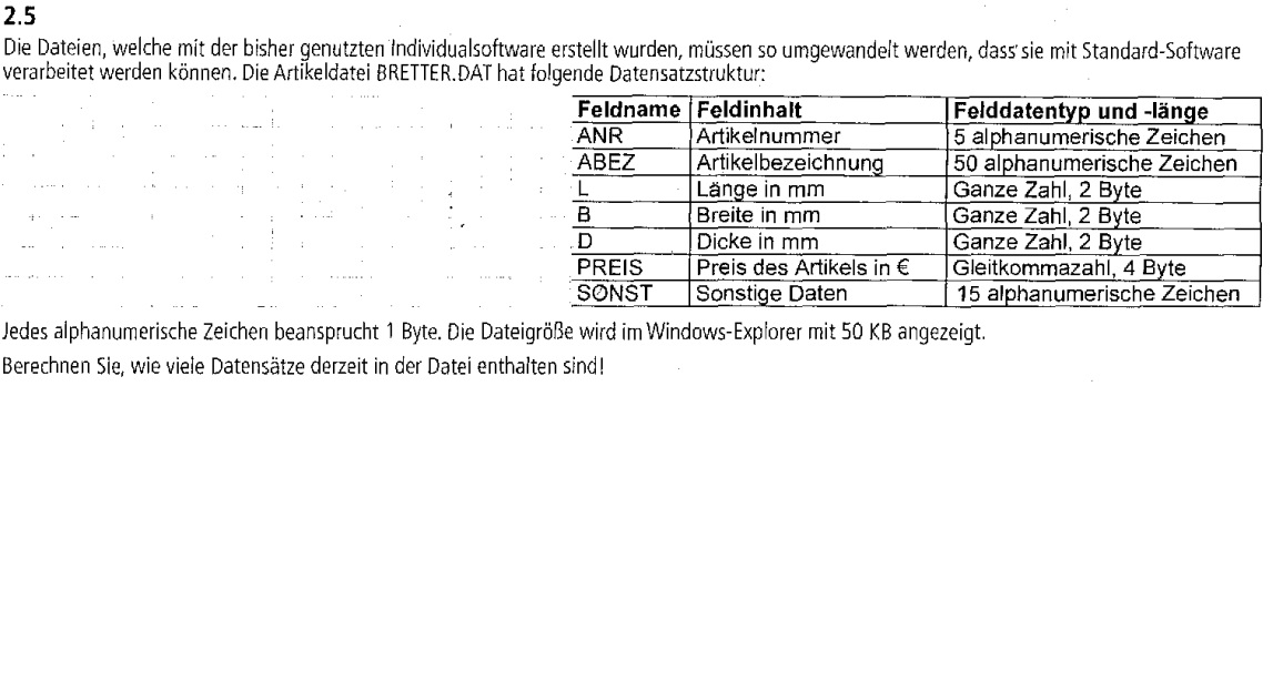

2.5
Wir berechnen wie groß ein Datensatz ist:
5 Byte (Artikelnummer) + 50 Byte (Artikelbezeichnung) + 2 Byte (Länge) + 2 Byte (Breite) + 2 Byte (Dicke) + 4 Byte (Preis) + 15 Byte (Sonstige Daten) = 80 Byte
Die Datei ist 50 KB groß. Das entspricht 51200 Byte.
51200 Byte / 80 Byte = 640 Datensätze in der Datei
So einfach ist das.
2.6
Ein Datensatz:
5 Byte (Länge) + 5 Byte (Breite) + 5 Byte (Dicke) + 7 Byte (Preis) + 5 Byte (Artikelnummer) + 50 Byte (Artikelbezeichnung) + 15 Byte (sonstige Daten) = 92 Byte (ohne Trennzeichen)
92 Byte + 6 x 1 Byte (TAB) + 2 Byte (Line Feed & Carriage Return) = 100 Byte
1000 Datensätze:
100 Byte * 1000 Artikelsätze = 100 000 Byte
100 000 Byte = 97,65625 KB --> 98 KB
Wenn du noch Fragen hast, ich helf dir gern :)
LG
Tinerina
