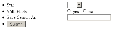

gib einfach allen labels eine feste breite, und zwar immer die gleiche ;)
nope...
gibt den Labels die CSS-Eigenschaft "display: block;".

stimmt, ich hatte das float: left; vergessen.
display: block; allerdings kann in dem fall gar nicht funktionieren, entweder führt es zu dem beschriebenen verhalten oder es ist überflüssig.
bei den checkboxen ist noch zu beachten, das die zumindest im Firefox automatisch ein margin-left: 4px; bekommen. damit die auch genau ausgerichtet sind musst du für die checkbox also entweder margin-left: 0px; einstellen oder die breite des labels um 4px verringern.

ich weiß nich, ist es so schwer 2 informationen zusammenzusetzen?
ich sprach von fester breite und hab später das float: left; ergänzt, von float right war keine rede.
clear braucht man an der stelle nicht zwingend, weil sowieso alles in <li> geschachtelt ist.
<html>
<head>
<title>Test</title>
<style type="text/css">
.left {
	float: left;
	width: 200px;
.formFieldOption {
	margin-right: 8px;
.checkbox {
	margin-left: 0px;
</style>
</head>
<body>
<ul id="mainForm_1">
	<li id="fieldBox_4">
		<label class="left">Star</label>
		<select id="field_4" name="field_4">
			<option value=""></option>
			<option value="Any">Any</option>
		</select>
	</li>
	<li id="fieldBox_5">
		<label class="left">With Photo</label>
		<span>
		  <input type="radio" value="yes" id="field_5_option_1" name="field_5" class="checkbox">
		  <label for="field_5_option_1" class="formFieldOption">yes</label>
		  <input type="radio" value="no" id="field_5_option_2" name="field_5" class="checkbox">
		  <label for="field_5_option_2" class="formFieldOption">no</label>
		</span>
	</li>
	<li id="fieldBox_6">
		<label class="left">Save Search As</label>
		<input type="text" value="" size="20" id="field_6" name="field_6" class="mainForm">
 </li>
	<li class="mainForm"><input type="submit" value="Submit" class="mainForm" id="saveForm"></li>
</ul>
</body>
</html>
ist nur mal fix hingeklatscht, aber ich hoffe es ist jetzt klar was ich sagen wollte ...
Es klappt zwar noch nicht, aber ich werd's mir genauer ansehn. Danke!
Funktioniert jetzt auch bei mir. Ich hatte der Einfachheit halber nicht alle Listeelemente gepostet und musste noch einpaar Sachen anpassen. Danke!
