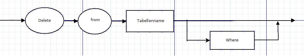

Und wir sollten nun außerdem das ganze in einem Syntaxdiagramm beschreiben, im Anhang befindet sich die grobe Vorzeichnung, ist das so vom Ansatz her richtig?
Und muss man Delete und from genauer definieren also als Zeichkette, oder reicht das so?
Tabelle wird dann als Zeichnkette definiert. Und Where vllt. auch? Hinter where würde ich dann halt die Möglichkeiten wie z.B. "like" setzen und diese auch als Zeichenkette definieren!
Ist das so möglich?

Aber mich interessiert immer noch brennend was mit dem Syntaxdiagramm ist, so richtig oder total falsch?
Das DELETE FROM kann in eine Entität und ob das WHERE so richtig ist in einem Quadrat, kann ich dir nicht genau sagen. Wo ist deine Bedingung für's WHERE?
Where
Variabel.....
Aha.
Bitte noch mal lesen, ich hoffe, das ging so nicht an mich. ^^
Also ist es nun überflüssig diese durch ein weiteres Syntaxdiagramm welches sich mit der Zeichenkette beschäftigen würde zu definieren?
Du kannst die Bedingungen direkt in die Entities schreiben, ja. Wäre doch sonst viel zu umständlich, wenn du das meinst.
