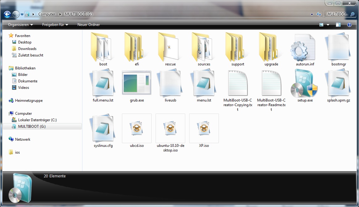

USB Stick Inhalt:
befindet sich im Anhang
keine ahnung wieso das XP und das Ubuntu nicht geht.
bin Dnkbar über jeden hinweiß und tipp wie ich die Zwei Punkte noch lauffähig bekomme...
