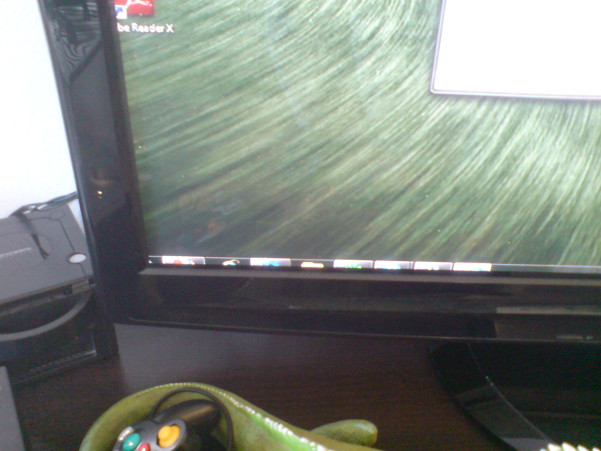

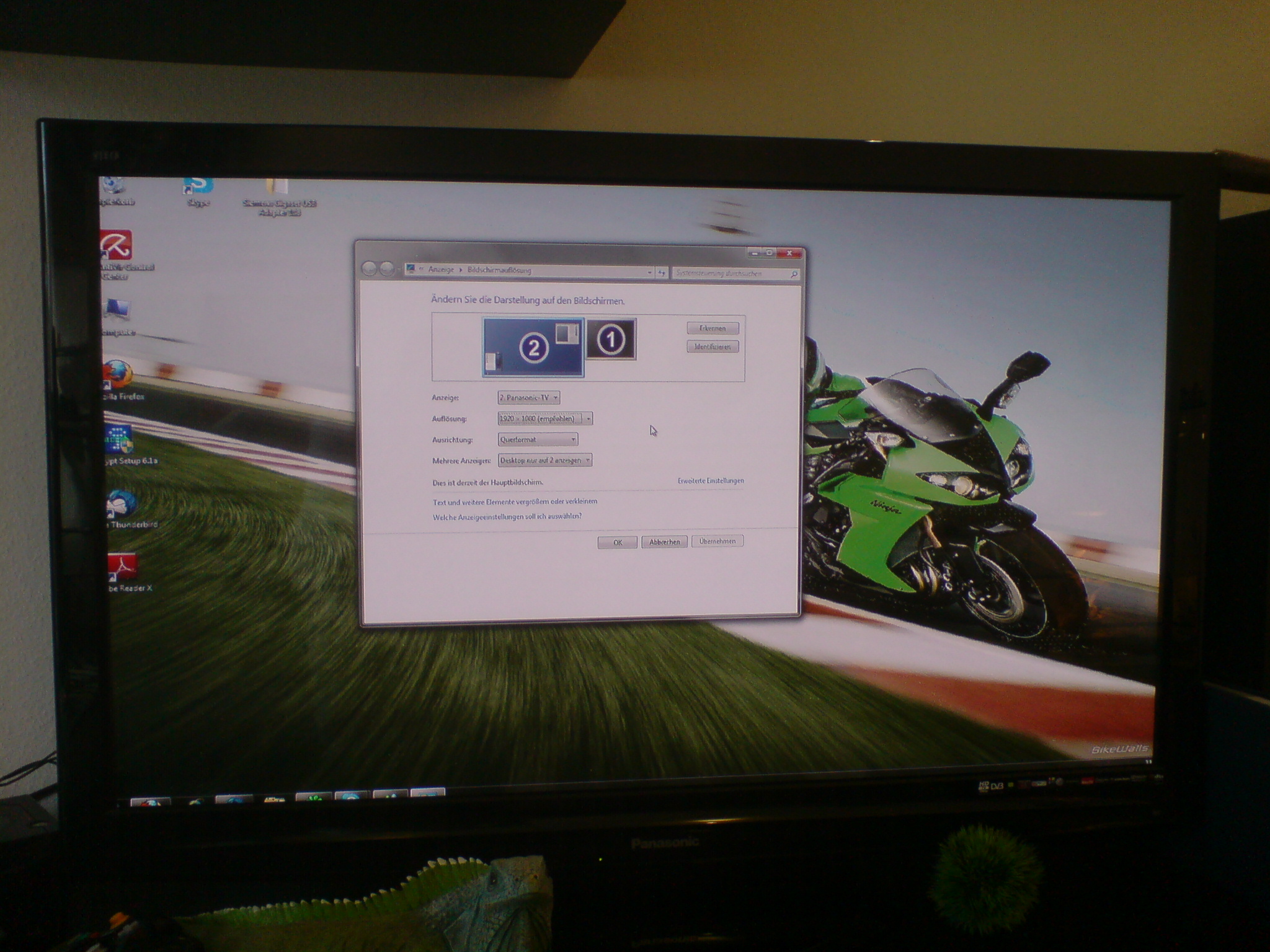

patrick- Geschrieben 14. Februar 2011 Geschrieben 14. Februar 2011 Hallo, Ich habe meinen PC mit einem DVI auf HDMI Kabel an meinen Fernseher angeschlossen. (Panasonic TX-P50U10E - 50"). Ich bekomme einfach kein richtiges Bild... irgendwie sind entweder immer Punkte im Bild, es Flackert, oder die Startleiste ist z.B. weg. ich bekomme keine richtige Auflösung hin. Habe jede Auflösung bereits ausprobiert, die mir mein PC anbietet. Was ich nicht verstehe ist, dass es letzte Woche, vor meinem Format C noch funktionierte! (Leider hab ich nie auf die Auflösung geachtet) Kann mir einer sagen was ich tun kann??? Hier mal zwei Foto wie es aus bei 1920*1080 - 32bit - 60hz aussieht.

lupo49 Geschrieben 14. Februar 2011 Geschrieben 14. Februar 2011 Welche Auflösung zeigt der Fernseher in seinem Menü, wenn du die Auflösung mit dem fehlenden Rand fährst, an? (Bei vielen Fernsehern gibt es Informationen über das Eingangssignal.)
patrick- Geschrieben 15. Februar 2011 Autor Geschrieben 15. Februar 2011 Hallo, leider zeigt er mir nicht wirklich viel an außer Eingangssignal: HDMI1 720p 16:9 Ich will endlich wieder auf der Couch sitzen und Surfen

r3m4 Geschrieben 15. Februar 2011 Geschrieben 15. Februar 2011 ATI Grafikkarte? Hier ist standardmäßig leider ein Overscan eingestellt, bei mir musste ich runterskalieren und bisher die meisten ATI Karten die ich gesehen habe. Kannst im CCC machen. Grüße Edit: NVidia bietet die Möglichkeit wohl auch: http://hd.engadget.com/2010/05/27/hd-101-overscan-and-why-all-tvs-do-it/
