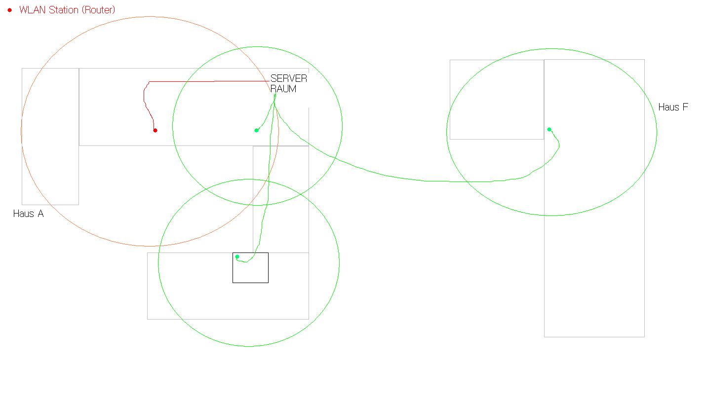

Sgt.Maulwurf Geschrieben 15. Februar 2011 Geschrieben 15. Februar 2011 (bearbeitet) Hallo! Ich habe grad die Aufgabe bekommen, herauszusuchen wie es möglich ist ein einziges großes WLAN Netz aufzubauen, das über mehrere Stationen versorgt wird. Wir möchten also mehrere Stationen in zwei verschiedenen Gebäuden verteilen, die übers Kabel ans Netzwerk angebunden sind. Jede Station soll das selbe WLAN Netz zur verfügung stellen, um meinetwegen auch mal von einem ins andere Gebäude gehen zu können, ohne das WLAN Netz wechseln zu müssen. Wir haben es schon mit Repeatern versucht, um überhaupt in alle Ecken des einen Gebäudes zu kommen. Die Repeater haben allerdings das Netz eher gestört als das sie was gebracht haben. Mein Kollege meinte, dass die sowas was bei seiner alten Arbeitsstelle hatten, dass ein Server allein für die Verwaltung der Stationen verantwortlich war. Er weiß aber leider nicht mehr wie die das da genau geregelt hatten. Warum wir das brauchen: Wir haben in der Firma mehrere Lagerscanner, die über das WLAN mit dem System kommunizieren. Allerdings haben wir auch Lagerorte, an denen das WLAN nicht hinreicht und man so keine Sachen via scan einlagern bzw. aus dem Lager entnehmen kann. Ich mal euch das mal auf. Der Router (Rot) steht im ersten Stock, der Kreis ist die ungefähre WLAN Abdeckung). Der Lagerraum in Gebäude A befindet sich im Erdgeschoss und bekommt keinen WLAN Empfang, wie der Großteil der Räume im Erdgeschoss. Die grünen Punkte sollen die gewünschten Standorte der neuen Stationen darstellen die über Kabel angebunden sind. Bearbeitet 15. Februar 2011 von Sgt.Maulwurf

Sgt.Maulwurf Geschrieben 20. Mai 2011 Autor Geschrieben 20. Mai 2011 So also mal ein kleines Update für die die es interessiert: Wir haben das WLan Netzt nun selber eingerichtet, ohne externe Firma. Als Accesspoints dienen nun zwei D-LINK AP's Falls ein WLAN-Gerät außerhalb der Reichweite liegt, spring es automatisch und ohne weiteres auf den anderen AP um. Ich kann diesen AP wirklich empfehlen.
