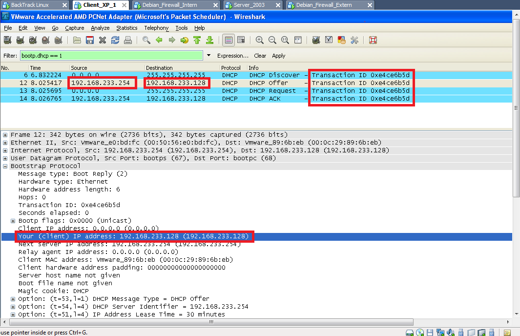

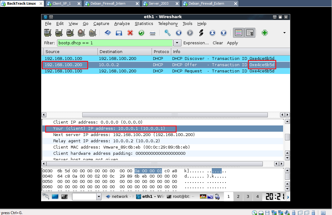

LukOnline Geschrieben 31. März 2011 Autor Geschrieben 31. März 2011 Also gut, folgendes. Ich habe mal mit WireShark gesniffert... Er bekommt doch eine IP... Im Anhang die Screenshots aus den beiden Netzen. Der Relay-Agent leitet die Anfrage also weiter. Im Server-Bild sieht man Sieht man die DHCP-Anfrage von der IP des Routers. Die MAC jedoch gehört zum XP-Client. Der Server (192.168.100.200) antwortet mit "Your IP is 10.0.0.1". Doch die Antwort auf der anderen Seite des Routers verblüfft mich. Die DHCP Antwort kommt von 192.168.233.254. Diese Adresse gibt es nicht im Netz! Aber sie pingt!?!? Ist es vielleicht eine interne VMWare-Adresse. Und wieso auf einmal diese IP für den Client 192.168.233.128??? Gruß, Lukas
schepp Geschrieben 31. März 2011 Geschrieben 31. März 2011 (bearbeitet) Ich glaube du solltest mal deine VMware Adapter sortieren. Hast du NAT an? Bearbeitet 31. März 2011 von schepp

flashpixx Geschrieben 31. März 2011 Geschrieben 31. März 2011 Schau Dir bitte einmal an, was ein "Host-Only" Interface ist und wie es funktioniert. Dann solltest Du überlegen, ob es das richtige ist.
LukOnline Geschrieben 2. April 2011 Autor Geschrieben 2. April 2011 Ich habe ganz vergessen: Der Firewall-Router B macht NAT. Jedoch ist das irrelevant, weil DHCP ja eh geblockt wird. Was soll ich da nachschauen? host-only ist nur auf dem lokalen PC erreichbar. VMNET1 und VMNET4 sind zwei verschiedene Hostonly, weil sie über den Router A zusammengeroutet werden sollen und nicht in eine Broadcast-Domain... In VMware kann man das Einstellen... Ich glaube Network Conigurator heißt das Ding... Übrigends habe ich mich getäuscht: Es ist VMware 7 Gruß, Luk
LukOnline Geschrieben 4. April 2011 Autor Geschrieben 4. April 2011 Tatsächlich: Im Virtual Network Editor kann man DHCP deaktivieren. Jetzt funktioniert es korrekt. Der DHCP-Agent leitet die Anfragen und Antworten weiter. Wichtig: "Lauschen" muss der Agent auf beiden Interfaces, also auch auf dem, wo sich der Server befindet! Bei Rückfragen, meldet euch einfach Gruß und vielen Dank, Luk
