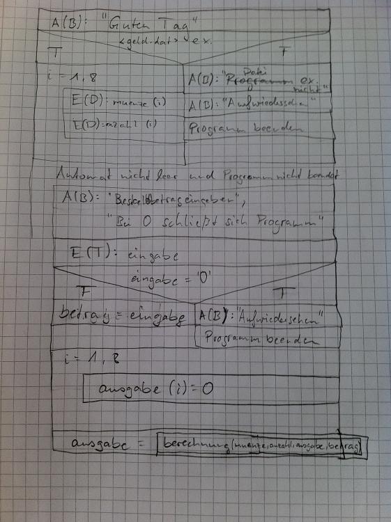

1. Versuch.pdf
Bearbeitet von SpeChi
Dein Diagramm ist etwas sehr kurz geraten. Es fehlen vor allem die wesentlichen Teile, vor allem die Berechnung der Münzausgabe. Dann sind aktuell einige Variablen nicht initialisier m und a, d.h. das Verhalten ist hier undefiniert und vor allem beide Variablen werden nicht verwendet. Das Einlesen der Datei fehlt komplett

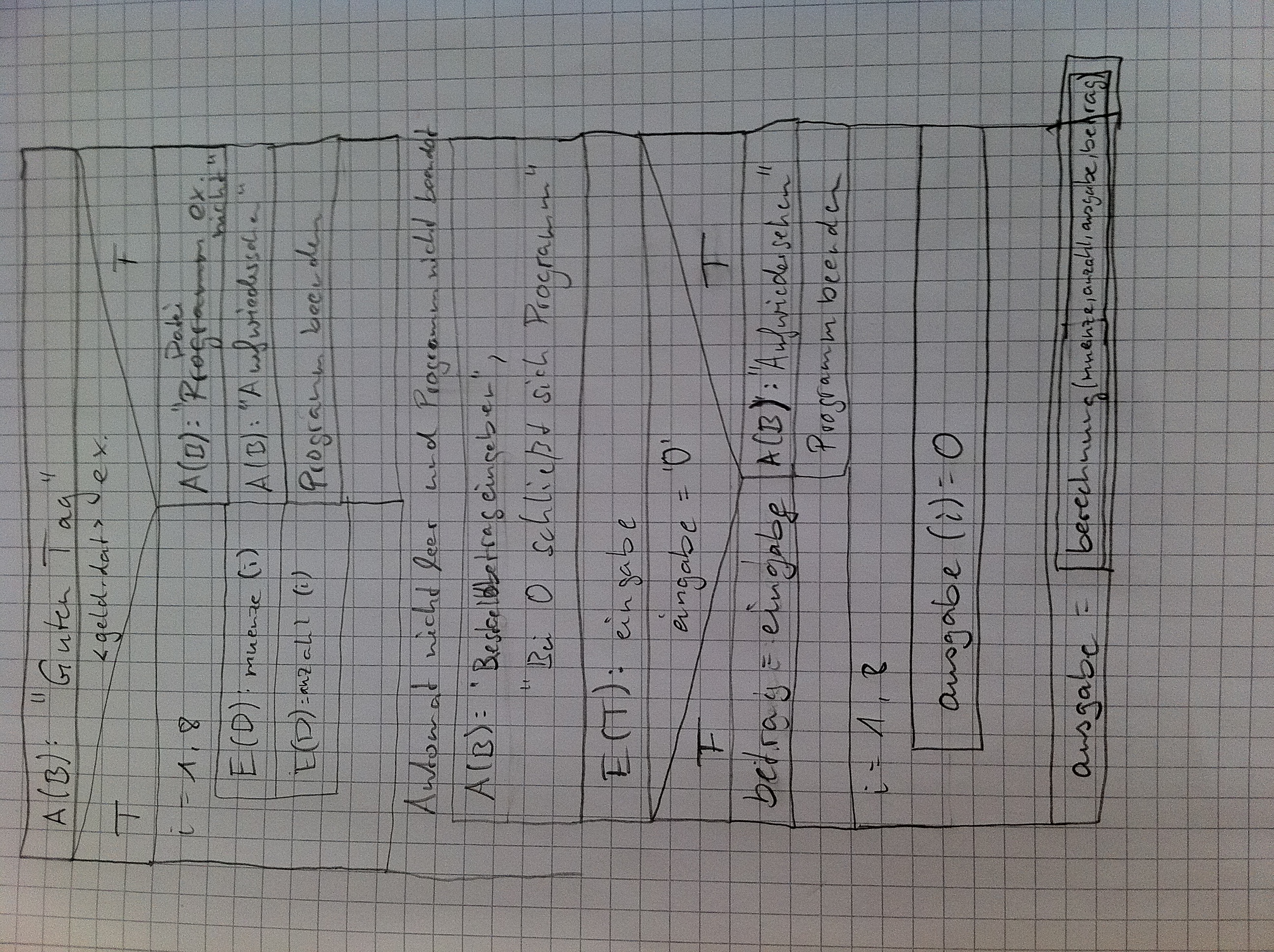

Danke für die Antwort.
Ich habe seit gestern noch etwas daran rumgefeilt und glaube mittlerweile sollte es richtig sein, bis zu dem Schritt, wo ich die Funktion berechnung einbringen soll.
Ich hänge die Datei eben an(Ich weiß nicht warum es um 90° gedreht wurde. Ich hoffe man kann es einigermaßen lesen) :)
Die berechnung habe ich noch nicht angefangen können, da ich nicht genau wie ich das am besten anstelle.
Sollte ich jetzt erst einmal mit der berechnung weitermachen oder das Hauptprogramm vollenden und dann die berechnung?
Ich dachte mir, letzteres wäre einfacher, doch da taucht die Variable leer auf, die in der berechnung erst eingeführt wird.
Also wäre es doch besser mich zunächst mit der berechnung auseinander zu setzen oder? :confused:

was mir sofort aufgefallen ist, es fehlen die gültigen Wertigkeitsangaben der Ein- und Ausgabe. Zum Beispiel:
USD: 1,5,10,25,50,100 usw.
EUR: 1,2,5,10,50,100 usw.
Ein Prog, welches nicht mal das kann ist für den :(
