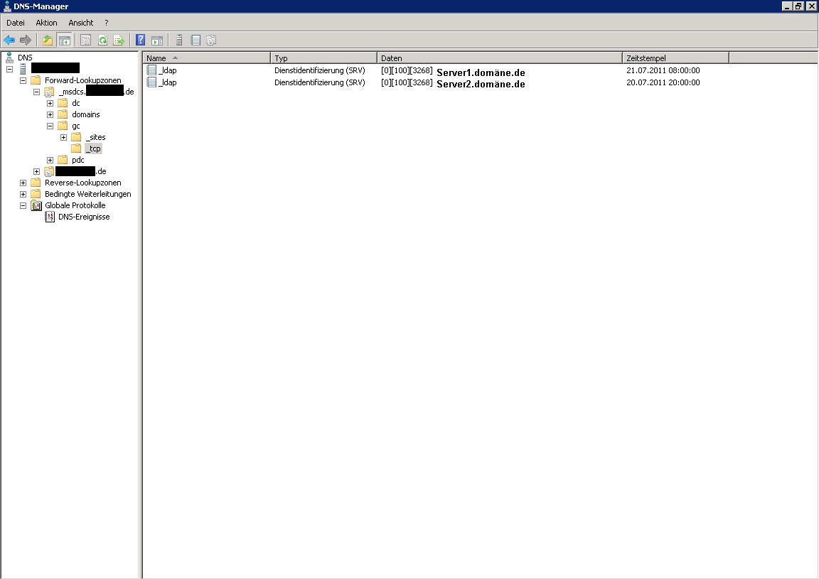

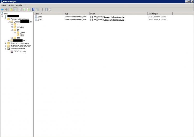

zip Geschrieben 21. Juli 2011 Geschrieben 21. Juli 2011 Stimmen die Einträge für die GCs auf beiden DNS Servern? Findest du unter "deinedomain/_msdcs/gc/_tcp"
Gast Hornochse Geschrieben 21. Juli 2011 Geschrieben 21. Juli 2011 Hier einmal ein Screenshot - müsste eigtl. passen...
