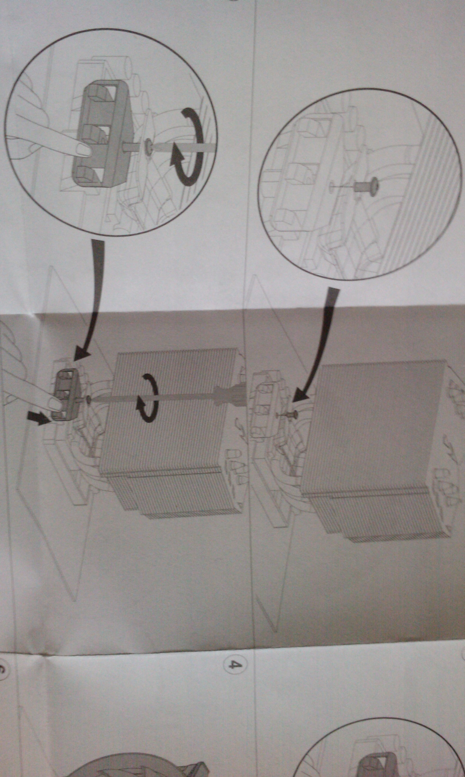

Ich hab mir heute von Arctic Cooling den Freezer 13 gekauft.

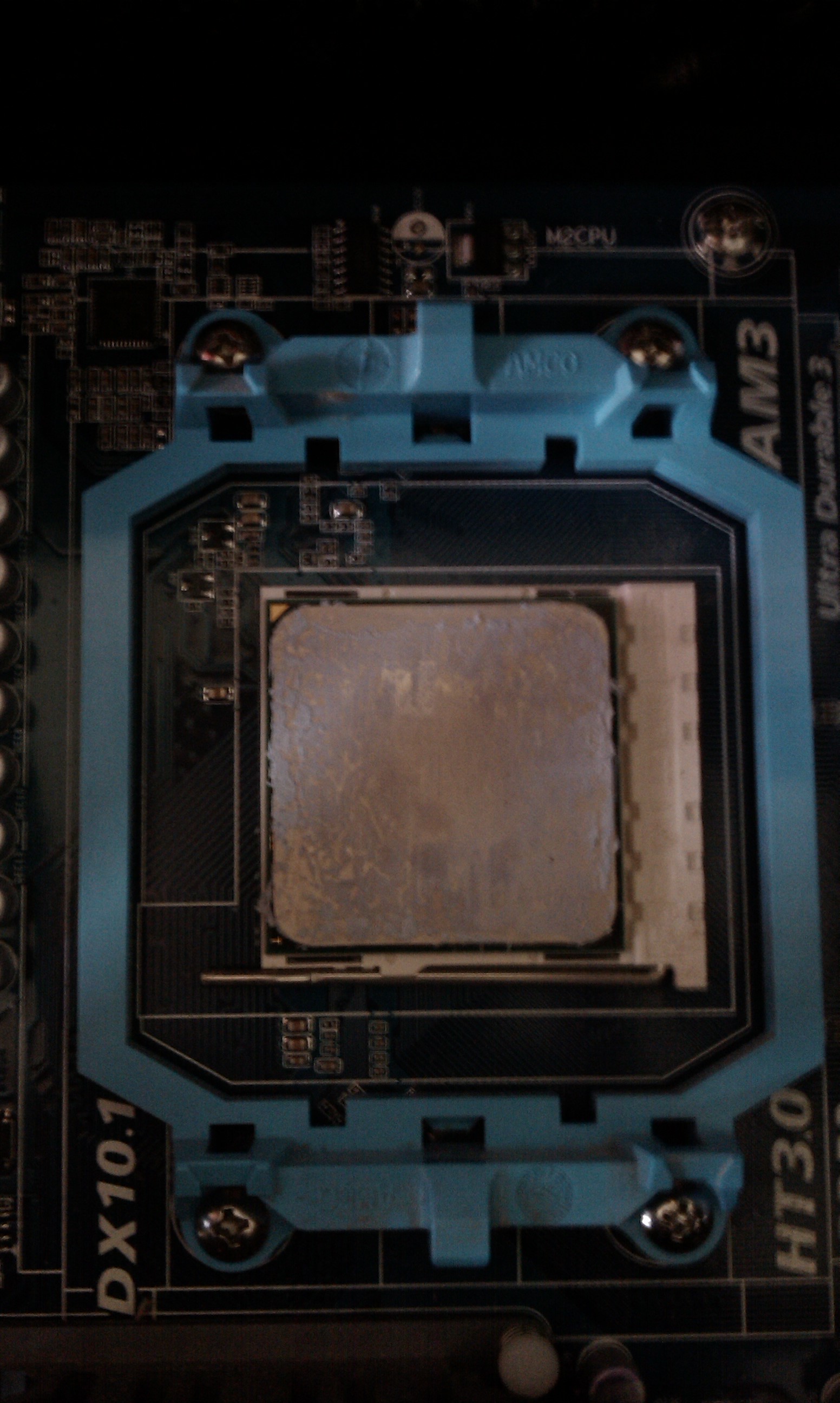

Ich habe ein AM3 Sockel und laut Anleitung für AMD Sockets müste auf den Seiten drei wiederhacken sein, in dieman die Befästigungsscheibe einhängt. Desweiteren soll da auch jeweils ein Schraubengewinde vorhanden sein mit dem man die Unterlegschreibe fixiert.
Beides scheint bei mir nicht der Fall zu sein.
Ich habe mal zwei Bilder gemacht.

Ich kenn den Kühler nicht, aber es gibt einige, die zwar kompatibel sind, allerdigns nur mit optional dazu erhältlichern "Adaptern". Ich schau mir nachher mal bei Zeit an.
PS: Kann auch sein, dass du die Standardvorrichtung vom Board wegschrauben musst.

Es sind zwei nennen wir es bausätzte dabei. Einmal für intel einmal für amd.
Die Anleitung von oben für amd ist leider auch nicht praktikabel bei mir, da die sockelbefästigung leider keine gewinde für die Befästigung der unterlegscheiben hat.

Ob da nun eine Sockelnase pro Seite ist oder es drei sind, ist wurscht, auch eine Sockelnase hält den Kühler.
Die Unterlegscheiben kommen - soweit ich das auf dem Bild erkennen kann - an die Schraube, die die Klammer zu den Haltenasen mit der Klammer am Kühler verbindet, damit die Schraube sich nicht löst.

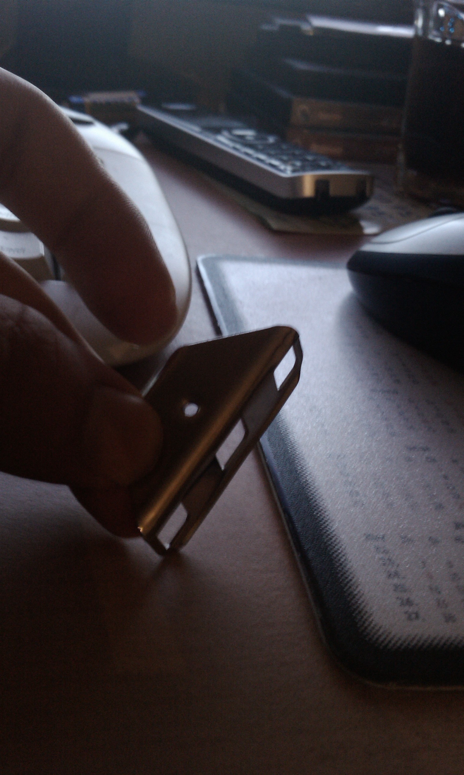

Ich hab mal ein Bild von der Scheibe gemacht. Siehe Anhang.
Diese drei seitlichen öffnungen sind bei meinem Board scheinbar zu groß.
Ich habe versucht die Scheibe an dem hacken für die klammern einzuspannen, also quasi die halternase in das mittlere Loch der unterlegscheibe zu schieben. Jedoch ist die halternase viel zu klein und die unterlegscheibe scheint nicht zu halten.
Daraufhin hab ich beide unterlegscheibe vorab an dem kühler befestigt und dann gemerkt das die Abstände für den sokel einfach viel zu groß sind.
