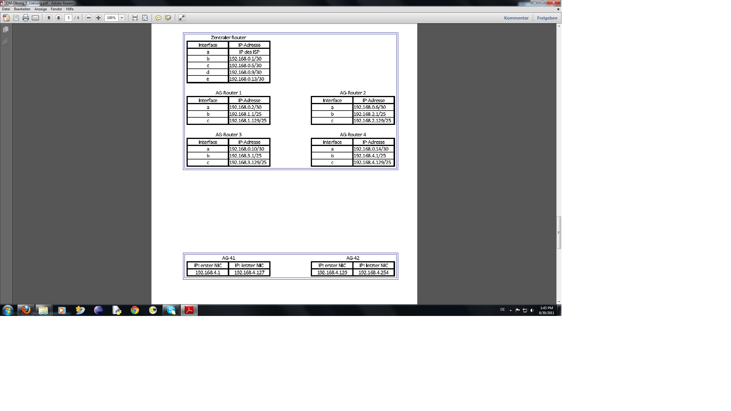

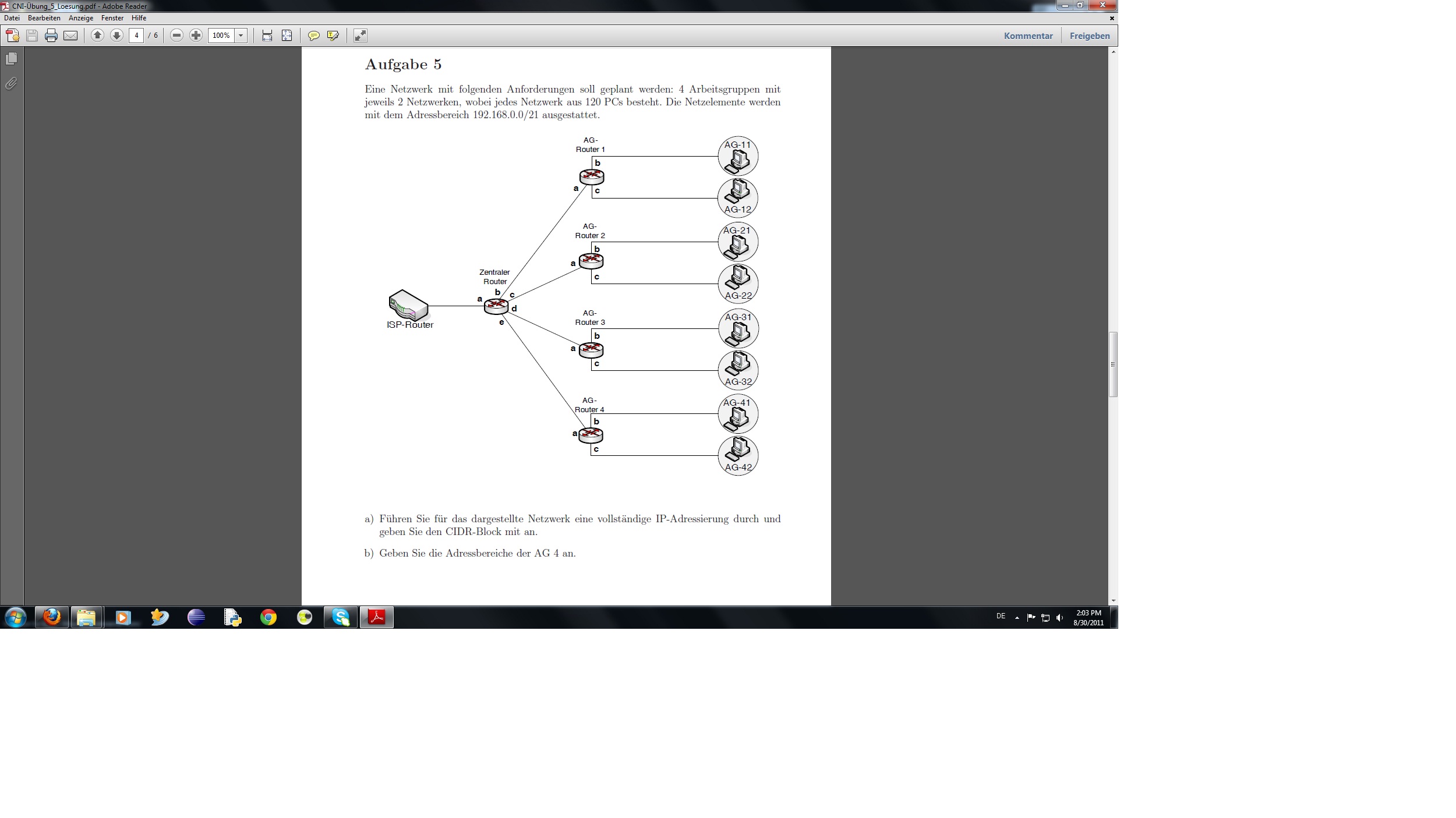

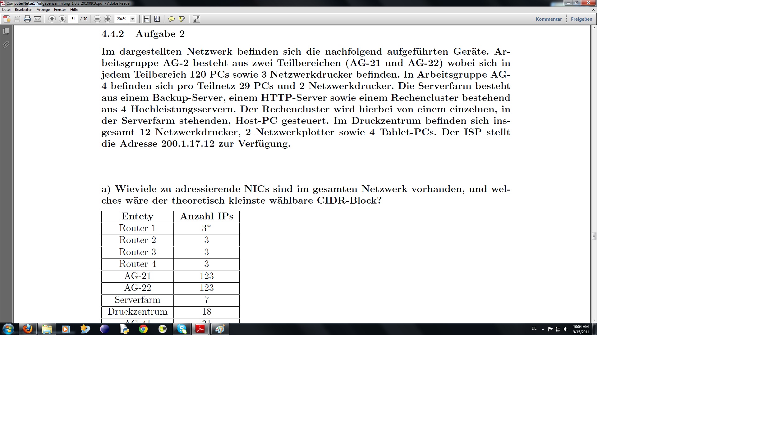

kamen1912 Geschrieben 30. August 2011 Geschrieben 30. August 2011 Hallo Leute ! Bald habe ich eine Klausur und zur Zeit beschäftige ich mich mit Subnetting! Im Prinzip sind mir sehr vielen Sachen klar,aber es gibt noch was ! Ich habe eine Aufgabe mit den Lösungen hochgeladen ,aber es ist mir unklar ,wie man auf die Lösungen gekommen ist ! Zum Beispiel ,wie kommt man von CIDR-Block 21 zu CIDR-Block 30 ? Im Allgemeine ,wie geht man bei solchen Aufgaben vor ? Ich hoffe ,jemand kanns mir helfen ! Ich bedanke mich bei euch im Voraus!
lordy Geschrieben 30. August 2011 Geschrieben 30. August 2011 Die /30 Netze sind sogenannte Transfernetze zwischen den Routern. Sie enthalten 2 nutzbare Adressen und verbinden damit jeweils zwei Router zu einem Segment.
Crash2001 Geschrieben 1. September 2011 Geschrieben 1. September 2011 Naja, du hast ein /21er Netz gegeben. Pro Netz sollen 120 Rechner sein. Ergo ist die Netzgröße mindestens 128 (nächsthöhere Vielfache von 2). Das entspricht dann dem CIDR von /25. Die /30er sind die Transfernetze, wie bereits geschrieben wurde. Ansonsten wüsste ich jetzt nicht, was noch unklar sein könnte.
kamen1912 Geschrieben 1. September 2011 Autor Geschrieben 1. September 2011 Hallo zusammen,hm......leider gibt es noch Sachen ,die ich nicht verstehe ! 1. Bei CIDR-Block 30 werden die letzten 2 Bits des vierten Oktettes für Hosts benutzt. - Bsp.(Zentraler Router zu AG-1) 00->0,01->1,10->2 und 11->3 wobei 00 und 11 für Netz bzw. Broadcast benutzt werden und somit wegfallen.So weit,so gut und es passt auch mit der Lösung 192.168.0.1/30-192.168.0.2/30. Aber bei AG-2 werden schon 3 Bits des letzten Oktettes benutzt: 100->4, 101->5, 110->6 und 111->7 und das ist nicht mehr CIDR-Block 30,sondern /29. Bei AG-3 bzw.AG-4 werden 4 Bits des letzten Oktettes verwendet (bsp. AG-3: 1000->8,1001->9,1010->10 und 1011->11 ) und das sollte,so weit ich die Sachen verstehe CIDR-Block 28 sein. 2.Bsp. AG-Router 1 - bei CIDR-Block 25 haben wir 7 bits des vierten Oktettes zur Verfügung,die schon wegen des 120 Hosts verbraucht sind. d.h 7 bits für Netz und Hosts , aber bei AG-Router 1,2,3,4 "c" werden laut der Lösung schon 8 Bits benutzt (192.168.1.129=10000001) und das ist nicht mehr /25,sondern /24. Das letzte, was ich nicht verstehe, ist das benutzten des dritten Oktettes . Wenn wir CIDR-Block 25 haben (ich wiederhole mich leider),heisst das für mich,dass wir nur 7 freie Bits haben, die komplett verbraucht sind!Wieso kommt man überhaupt auf das dritte Oktettes? Ich hoffe ihr habt Verständnis, aber ich kapiere es einfach nicht! Sorry für die Wiederholungen,es geht im Prinzip um das Gleiche und bedanke mich für eure Antworten im Voraus!
lordy Geschrieben 2. September 2011 Geschrieben 2. September 2011 Ach, immer diese furchtbare Bit-Rechnerei. Die macht die Sache eher schwieriger als einfacher. Ein /30 besagt ja, das die ersten 30 Bits fix sind. Das ist auch beim zweiten Transfernetz der Fall, wenn du dir deine Rechnung mal anschaust. Wenn du dir die Mühe machst, die erste und die letzte Adresse eines jeden Netzblocks binär aufzuschreiben und dann die entsprechenden Bits der Netzmaske (also 25 bzw. 30) farbig markierst wirst du feststellen, das dieses identisch sind. Mehr sagt die Netzmaske nicht aus.
Crash2001 Geschrieben 2. September 2011 Geschrieben 2. September 2011 /30 gibt an, dass die ersten 30 Bits der Netzwerkanteil sind und die letzten 2 Bits der Hostanteil. Der Netzwerkanteil muss nicht komplett aus Einsen bestehen, sondern kann durchaus auch Nullen enthalten, oder rein theoretisch auch komplett aus Nullen bestehen. Ändern tun sich dennoch nur die letzten zwei Stellen (binär dargestellt). Schreib die IP-Adressen doch mal binär auf. Dann markierst du den Netzwerkanteil. Du wirst sehen, dass der Netzwerkanteil immer gleich bleibt und sich nur der Hostanteil ändert. Beispiele: (rot=Netzwerkanteil, grün=Hostanteil) 192.168.0.1/30 => 11000000.10101000.00000000.00000001 192.168.0.2/30 => 11000000.10101000.00000000.00000010 192.168.0.5/30 => 11000000.10101000.00000000.00000101 192.168.0.6/30 => 11000000.10101000.00000000.00000110 192.168.0.9/30 => 11000000.10101000.00000000.00001001 192.168.0.10/30 => 11000000.10101000.00000000.00001010 192.168.2.1/25 => 11000000.10101000.00000010.00000001 192.168.2.80/25 => 11000000.10101000.00000010.01010000 192.168.2.126/25 => 11000000.10101000.00000010.01111110 Ich denke man sieht ganz gut, was sich da verändert, und wie viele Bits benutzt werden.

paagvnw Geschrieben 6. September 2011 Geschrieben 6. September 2011 Noch drei Tipps: - moderne Router (also der letzten 10 Jahre) arbeiten auch mit /31 Transfernetzen. Bei einer Punkt-zu-Punkt-Verbindung ist der Broadcast überschaubar und genau die Gegenseite. - Bei Hosts auch immer an den Router denken. 126 Hosts passen in ein /25, aber der nötige Router nicht mehr. Da immer prüfen, ob Hosts "aktive Geräte" (inkl. Router) meint oder nur Rechner (exkl. Router) - Das Bitrechnen kann man sich vereinfachen. IPv4 hat 32 Bit, also ist eine Hostmaske /32. -1 (also /31) ist also 1 Bit Hostanteil, zwei Zustände. -2 (/30) sind zwei Bits, also 4 Zustände, -3 (/29) danach 3 Bits und damit 8 .... Die Zweierpotenzen bis 2^16 sollte man auswendig drauf haben, hilft immer. Bsp.: 31000 Hosts, 31000 < 32768 was 2^15 ist, also 32-15=17 ==> /17 ist Dein Freund.

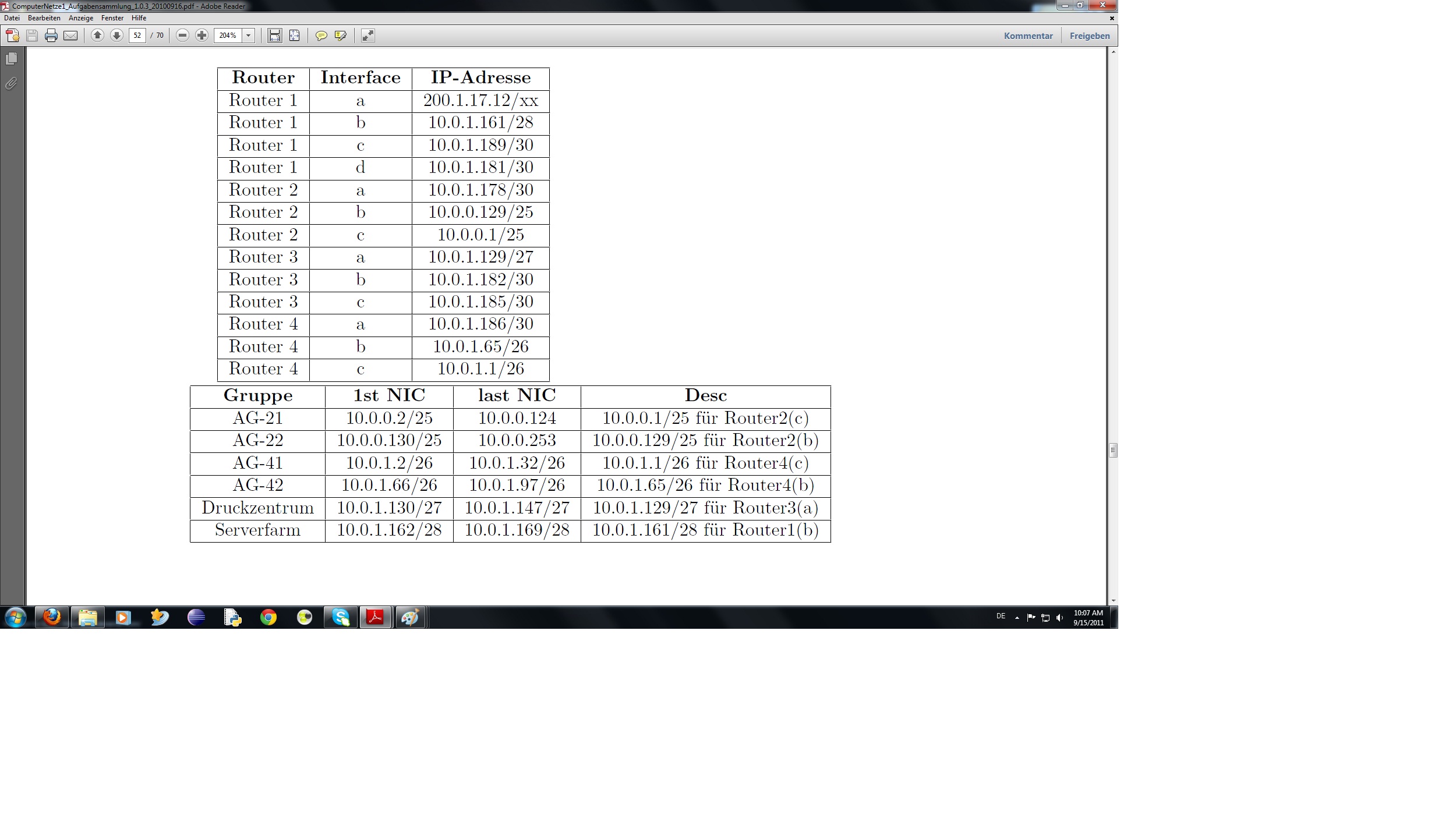

kamen1912 Geschrieben 15. September 2011 Autor Geschrieben 15. September 2011 Hallo Jungs!Dank euch kann ich das Subnetting schon so gut wie perfekt ,aber mir ist etwas unklar geblieben und zwar ,wo beginnt man mit der Adressierung ? So wie bei der Lösung dre Aufgabe gemacht ist(erstmal CIDR/25,dann CIDR/26,dann CIDR/27 , CIDR/28 und danach zw.den Routern ! Ich meine von Router 1 zu Router 2,dann von Router 1 zu Router 3 , und am Ende von Router 3 zu Router 4 ) oder muss man die Adressierung in eine andere Reihenfolge machen? Ich danke euch im Voraus! Grüsse!
lordy Geschrieben 15. September 2011 Geschrieben 15. September 2011 Ganz einfache Regel: Zuerst die großen Blocks, dann immer kleiner werdend bis du bei den Transfernetzen (zwischen den Routern) ankommst. So erreichst du die beste Effizienz bei der Addressverteilung.
kamen1912 Geschrieben 15. September 2011 Autor Geschrieben 15. September 2011 Danke dir, das heisst ,erstmal CIDR-Block/28 adressieren,dann CIDR-Block/27..... und am Ende CIDR-Block/25 und erst dann beginnt man mit der Adressierung der Routern! Und bei den Routern ,bei welchen muss man anfangen? Ich meine Rout 1 zu Rout 2, 1 zu 3 und am Ende 3 zu 4 oder? Danke nochmals für die schnelle Antwort !
lordy Geschrieben 15. September 2011 Geschrieben 15. September 2011 Nein, aufpassen, /25 ist ja "größer" als /26. Du musst also erst /25, dann /26, dann /27, etc addressieren.
