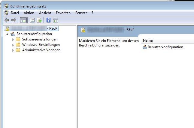

axel-peter Geschrieben 6. September 2011 Autor Geschrieben 6. September 2011 (bearbeitet) Ich habe nun am DC und an 2 Testclients diese Konfigurationen vorgenommen. Die Clients geben keine Fehlermeldung mehr aus. Auch in der netdiag-Ausgabe erscheint bei DNS: passed... Das Problem mit den Gruppenrichtlinien besteht aber leider weiterhin (siehe Anhang). Gruß edit: es gibt weder ein "!" noch ein "X"... Bearbeitet 6. September 2011 von axel-peter Zitieren
Tiro Geschrieben 6. September 2011 Geschrieben 6. September 2011 Das "X" oder "!" wäre auch schon früher zu sehen. (Bild) Zitieren
axel-peter Geschrieben 6. September 2011 Autor Geschrieben 6. September 2011 Wo das X und ! zu sehen wäre, ist mir schon klar. Aber hier bitteschön Zitieren

Tiro Geschrieben 6. September 2011 Geschrieben 6. September 2011 Da wirst Du Dir mal eine GPO rauspicken und untersuchen müssen, warum sie gefiltert wird. Ist uU die Verebung abgeschaltet oder blockiert etc. btw: tritt eigentlich Fehler 1054 noch im Eventlog auf? Zitieren
axel-peter Geschrieben 6. September 2011 Autor Geschrieben 6. September 2011 Also an den GPO´selbst sollte es nicht liegen. Ich hab nämlich extra heute eine neue GPO angelegt. Vererbung ist bei allen aktiv, GPO´s sind mit der richtigen OU verknüpft und aktiviert. Der Fehler 1054 tritt seit der DNS "Umstellung" nicht mehr auf... Zitieren

pantsoff Geschrieben 7. September 2011 Geschrieben 7. September 2011 Um was für eine GPO handelt es sich genau? Wie sind die Sicherheitsberechtigungen? Haben die entsprechenden User Das Recht "lesen" und "GPO anwenden"? Was sagt gpresult/r ? User oder COmputer GPO? Zitieren
axel-peter Geschrieben 7. September 2011 Autor Geschrieben 7. September 2011 Es handelt sich um mehrere GPO´s, nicht um eine explizit. Unter anderem die Konfiguration von NTP, eine Passwortrichtlinie, eine Richtlinie, dass die klassische Anmeldung verwendet werden soll usw... Es handelt sich um reine User-GPO´s, keine Computer GPO´s. Insgesamt habe ich 9 GPO´s erstellt und alle sind mit der OU "MyUsers" verknüpft und aktiviert. Auf den Clients wird aber nur eine von den 9 GPO´s angewendet. Die anderen 8 werden nicht übernommen. Das habe ich bereits alles gepostet, auch gpresult 4 Posts vorher... Ich hoffe, ihr könnt mir weiterhelfen. Gruß Zitieren

Tiro Geschrieben 8. September 2011 Geschrieben 8. September 2011 Es handelt sich um reine User-GPO´s, keine Computer GPO´s. Das wird Dein Problem sein sowie der Verknüpfungspunkt. zB Richtlinien zur Kennwörtern funktionieren nur auf Domänenebene und nicht in (Unter-)OUs. Such mal unter Group Policy Search nach Deinen GPOs und prüfe ob Deine GPO überhaupt am richtigen "Platz" ist ;-) Zitieren
axel-peter Geschrieben 9. September 2011 Autor Geschrieben 9. September 2011 Das wars, vielen vielen Dank. Ich hab die GPO´s alle auf Domänenebende verknüpft und schon funktioniert es Aber die Group Policy Search verstehe ich nicht ganz. Wo steht dort, an welchen "Platz" die GPO gehört, sprich, an welcher Stelle die GPOs verknüpft werden müssen? Nehmen wir als Beispiel \System\Windows Time Service\Time Providers\ Zitieren
