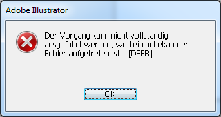

Genodi Geschrieben 18. Oktober 2011 Autor Teilen Geschrieben 18. Oktober 2011 Erste Grundregel der Fehlersuche: Rückgabewerte prüfen. Prüfen heißt nicht, in einer Variablen ablegen und dann ignorieren. Die Variable error ist immer 0 also kein Fehler, dies habe ich mit dem Debugger geprüft. Das \t in deinem Dateinamen-Literal wird übrigens als Tab interpretiert. Wenn da ein Backslash stehen soll, musst du im Literal zwei \ machen. Wenn ich das mache erhalten ich einen Fehler mit folgendem Text: Der Vorgang kann nicht vollständig ausgeführt werden, weil ein unbekannter Fehler aufgetreten ist. [DFER] siehe Screenshot in anhang Zitieren Link zu diesem Kommentar Auf anderen Seiten teilen Mehr Optionen zum Teilen...
Klotzkopp Geschrieben 18. Oktober 2011 Teilen Geschrieben 18. Oktober 2011 Kannst du denn mit denselben Einstellungen manuell speichern? Hast du insbesondere Schreibzugriff auf C:\? Zitieren Link zu diesem Kommentar Auf anderen Seiten teilen Mehr Optionen zum Teilen...
Genodi Geschrieben 18. Oktober 2011 Autor Teilen Geschrieben 18. Oktober 2011 Oh mann, was für ein Anfängerfehler, da muss ich mal mit unseren Admins schimpfen, was die mir für eine VM abgelegt haben *Schuldwegschieb* Danke Klotzkopp, wenn noch was ist, dann würde ich mich nochmal melden! Zitieren Link zu diesem Kommentar Auf anderen Seiten teilen Mehr Optionen zum Teilen...

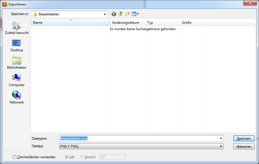

Genodi Geschrieben 18. Oktober 2011 Autor Teilen Geschrieben 18. Oktober 2011 Ja manuell geht es, da kommt ein Dialog mit dem ich die Auflösung etc. einstellen kann, da habe ich das Gefühl, dass ich das als Parameter angeben muss, ich weiß aber nicht wie die Parameternamen sind (meistens char[4]) die ich dann bestücken kann, das ist auch nicht bei Adobe dokumentiert. Zitieren Link zu diesem Kommentar Auf anderen Seiten teilen Mehr Optionen zum Teilen...
