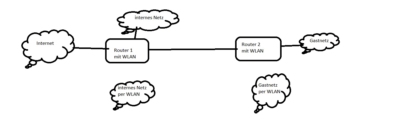

ITasv Geschrieben 11. November 2011 Geschrieben 11. November 2011 Hallo zusammen, wir brauchen im Betrieb ein Gastnetz für unser WLan. Ich habe zu dem Thema recherchiert und es sieht so aus, als wäre die flexibelste Lösung ein WLan-Router mit VLAN-Funktion. Dieser Router soll dann auch als DHCP für das Gastnetz funktionieren. Ich bin sicher, dass ein entsprechender Router diese Funktion erfüllt, allerdings weiß ich nicht, wie ich dann verhindern kann, dass der DHCP nicht auch Adressen an unsere Arbeitsplatzrechner verteilt. Das Ergebnis soll hinterher so aussehen, dass wir drei Netzwerke haben: 1. Kabelnetzwerk (nur Mitarbeiter; uneingeschränkt) 2. WLan (nur Mitarbeiter; uneingeschränkt) 3. WLan (für Gäste und Privatgeräte [smartphones etc.]; nur Internet) Meine Fragen: - Wie kann ich die DHCPs trennen? - Welcher Router käme in Frage? - Ist ein Budget von bis zu 200 Euro ausreichend? Der Router sollte alle notwendigen Funktionen erfüllen und mit handelsüblichen APs erweiterbar sein. Schönes Wochenende ITasv
pcpeasant Geschrieben 11. November 2011 Geschrieben 11. November 2011 gut dass Du noch den Sollzustand angegeben hast, denn dein erster Satz klingt irgendwie komisch Du benötigst hier kein VLAN (es sei denn die IP-Adressen die im Gast-Netz genutzt werden, sollen im gleichen Bereich sein wie die im Mitarbeiternetz). Die günstigste Variante wäre wahrscheinlich einen Rechner zum Access Point umzufunktionieren. Dazu bräuchte dieser natürlich eine WIFI/WLAN-Karte und eine Software á la Connectify. Wenn es wirklich ein Hardware-Router sein soll, dann recht eigentlich schon was einfaches von Bintec/Funkwerk. Schreib doch mal wie die Ausgangslage ist... was besteht schon ? Habt ihr schon einen oder mehrere AccessPoints im Einsatz ?
axxis Geschrieben 11. November 2011 Geschrieben 11. November 2011 (bearbeitet) Moin, wenn es nur um ein WLAN für deine Gäste geht, dann kannst du das zwar mit einem separaten VLAN abfackeln, wenn dein Switch, an dem der Router/AP dann hängt jedoch DHCP Snooping kann, brauchst du das nicht zwingend. Leider habe ich 0 Überblick, ob es z.B. WLAN-APs gibt, die mehrere SSIDs zu je einem VLAN zuordnen können, das wäre wohl der Königsweg, wenn du auch noch Internen das Funknetz anbieten willst. Edit: Scheints zu geben http://www.heise.de/netze/meldung/Multi-SSID-taugliche-WLAN-Basisstation-970797.html Bearbeitet 11. November 2011 von axxis
