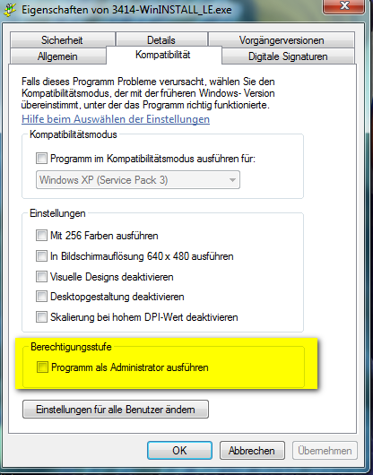

ich habe folgendes Problem. Ich muss eine bestimmte .exe-Datei so einstellen, dass Sie als Administrator ausgeführt wird (siehe Bild).
Das dies mit Klick und Klack geht ist mir klar. Ich muss es nun aber automatisieren und wollte dies mittels einer CMD realisieren.
Gibt es eine Möglickeit über die CMD einen Befehl abzusetzen, oder ein REG-Key zu beeinflussen, damit diese bestimmte .exe-Datei immer diesen Haken gesetzt hat?

Für eine einmal zu nutzende Installationsdatei wie in deinem Beispiel gibt es bessere Wege, z.B. den Admin Comand Prompt.
Für Programme die nur den aktuellen User betreffen (z.B. eine *.exe auf dem Desktop), via Registry:
Windows Registry Editor Version 5.00
[HKEY_CURRENT_USER\Software\Microsoft\Windows NT\CurrentVersion\AppCompatFlags\Layers]
"C:\\Users\\[USERNAME]\\Desktop\\KlickMich.exe"="RUNASADMIN"

Ich habe es zwischenzeitlich so gelöst, dass ich eine Verknüpfung kopiere, welche die Adminrechte hat. Die Verknüpfung wiederum verzweigt auf die eigentliche .exe-Datei, die dann durch die Verknüpfung das Adminrecht vererbt bekommt.
