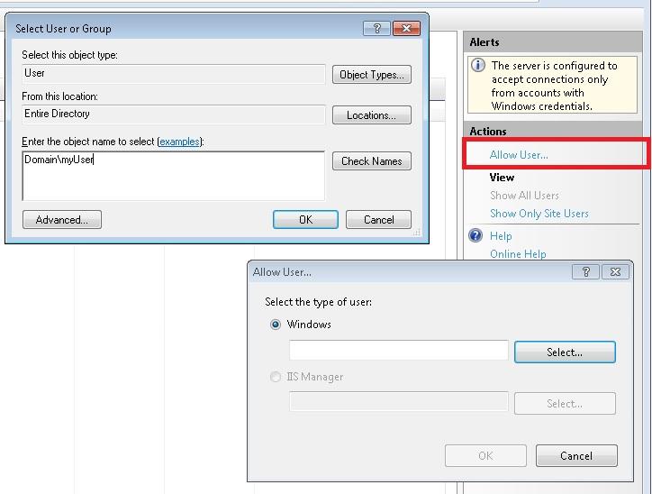

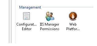

SilentDemise Geschrieben 10. Februar 2012 Geschrieben 10. Februar 2012 (bearbeitet) irgendwie suchst du an der falschen Stelle. Das brauchst du alles gar nicht. Der Benutzer muss sich lediglich am Server Remote anmelden dürfen. Den Rest machst du im IIS Manager, klick einfach auf eine Site, wähle unter Management IIS Manager Permissions und dann trag den Windows User ein: Bearbeitet 10. Februar 2012 von SilentDemise
