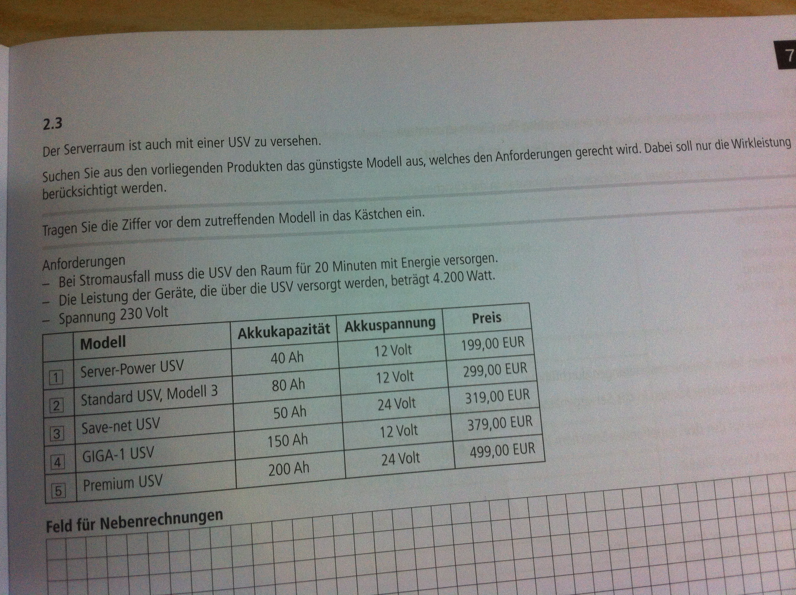

ich habe Probleme mit folgender Aufgabe. Wie muss ich da vorgehen? Muss ich für die Geräte die Stromstärke ausrechnen, also 4.200 W / 230 V ?
Es wäre schön, wenn mir jemand helfen könnte, da ich noch nicht mit Amperestunden gerechnet habe.
(Laut der Lösung sind die Modelle 4 und 5 richtig.)

nee i*u = p also ampere*volt = wattstunden
aber hier gehts um Ah das is wohl was anderes
Also hab eben gelesen:
Ah: Das ist die Kapazität oder auch das Energie-Speichervermögen und wird vom Hersteller auf dem Akku angegeben.
Die Höhe der Kapazität sagt uns wie lange ein Verbraucher mit einer bestimmten Leistung (W) vom Akku versorgt werden kann. (und anscheinend je mehr volt desto schneller gehts leer)..habs auch nicht so 100 pro kapiert
Bearbeitet von Waschmaschine
Is eigentlich ganz easy ;)
4200 Watt : 3 --(wegen 20 min)--> 1400 Watt
und dann musst du Akkukapazität x Akkuspannung rechnen und schaun was größer als 1400W ist.
Das war schon richtig...wenn du die 4200 watt durch 3 teilst hast du WattStunden und da du ja Volt mal Ampere mal Stunden hast sinds wieder WattStunden... Hoffentlich war das jetzt nich zu komisch geschrieben ;)
Ach und Ampere mal Volt sind sicher keine WattSTUNDEN xD
