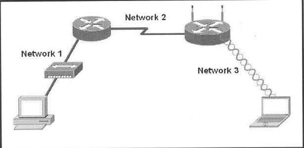

Kann mir jemand bei folgenden Fragen, zu der Grafik helfen?
1. Welches Zugriffsverfahren wird in dem jeweiligen Segement (Network) verwendet (Name+Abkürzung)?
2. Welches Framing-Verfahren (Encapsulation) kommt in dem jeweiligen Segement (Network) zum Einsatz (Name+Abkürzung)?
3. Wieviel CRC-Berechnungen macht ein Frame auf dem Weg vom linken zum rechten Laptop?
Danke schon für eure hilfe.
Ich habe versucht Antworten zu finden aber ich bin nicht weit gekommen, da mir die Begriffe wenig sagen.
1. Sind da die zwei Zugriffsverfahren wie CSMA/CD (Kollisionsverfahren) und Token Passing gemeint und wo gehört welches hin?
2. Was ist mit Framing-Verfahren gemeint, also was für verschiedene giebt es da überhaupt?
3. Und auch bei der letzten Frage komme ich leider nicht weiter, denn was ist mit CSC-Berechnung gemeint? und will man da wissen wie viele es insgesamt sind oder pro Abschnitt?
Bitte helft mir weiter, ich komme echt nciht weiter und ich habe es versucht und auch in verschiedenen Foren gesucht.
Kann mir hierzu niemand helfen, da komme ich einfach nicht weiter?

1. Die Zugriffsverfahren, die der jeweilige Netzwerktyp der Netzwerke 1,2 und 3 verwendet.
--> Zur Lösung nun herausfinden, welche Netzwerktypen verwendet werden und auf welchen Zugriffsverfahren diese fußen
2. Auch das Framing bezieht sich direkt auf den verwendeten Netzwerktyp. Die Identifikation der Netzwerktypen wird dich zur Lösung führen
3. CRC Berechnung dürfte klar sein. Du musst nun also nur noch wissen, welcher Netzwerktyp der verwendeten CRC Checks macht und dann durchzählen.
zu 1. bin ich auch schon weiter gekommen, beim ersten müsste es CSMA/CD sein, beim zweiten PPP (Pear to Pear) und beim dritten WLAN bzw. CSMA/CD oder?
zu 2. hätte ich in dem fall erstens Local Area Networks (LAN), zweitens das Kollisionsverfahren ( z.B. Ethernet) und drittens entweder nochmal LAN oder Token Ring oder?
zu 3. könnten das 5 sein, also der PC und Router(bei beide Schnittstellen) also insgesamt 5 oder?
1. Pear To Pear? Was haben Birnen damit zu tun? Oder meinst du das Point to Point Protokolll? Zugriffsverfahren für WLAN ist nicht CSMA/CD. Bei PPP solltest du dir LCP vielleicht nochmal ansehen.
2. Mit Netzwerktyp meinte ich eigentlich eher das verwendete Layer 2 Protokoll. Da auf Layer 2 Frames verschickt werden, nennt man die Form wie Daten auf Layer 2 verpackt werden eben Framing. Im verwendeten L2 Protokoll solltest du nun die Infos zum Framing finden.
3. da ich seit gefühlt 1000 Jahren nix mehr mit Token Ring zu tun hatte, bin ich mir nicht ganz sicher, ob CRC durchgeführt werden oder nicht. Von daher verweigere ich die Aussage um nix falsches zu erzählen :P
