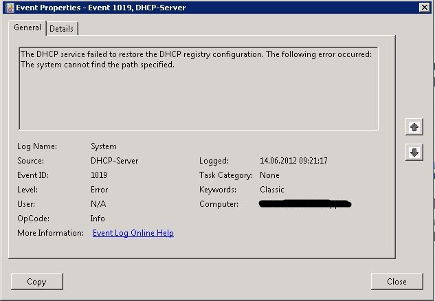

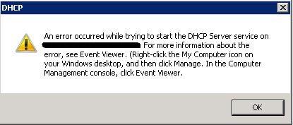

Gast Blub666 Geschrieben 14. Juni 2012 Geschrieben 14. Juni 2012 Hi, hab es gerade nochmal probiert. Ergebnis siehe Anhang... Bei einer SAN Anbindung, kann ich jeder SAN Anbindung nur ein Server zuordnen. (Laut Techniker...) So nun die Frage... wenn ich ein großen DHCP Server aufbau mit allen DHCP Scopes... und anschließend jemand in z.B. Amerika eine IP Beziehen will (DHCP Server steht in DE) , dann sind die Antwortzeiten doch viel zu hoch, oder nicht?! Gruß
