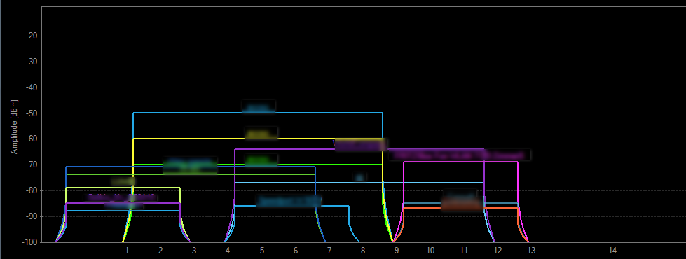

lospitas Geschrieben 21. Juni 2012 Geschrieben 21. Juni 2012 Hallo zusammen, mit welcher Frequenz/Kanal kriege ich die beste Signalstärke? Bei uns im Haus haben einige WLAN (Siehe Bild) Meine WLAN Router + 2 Repeater sind aktuell im Kanal 1 + 9 (gelb, grün und hellblau) Ist das ok? Was empfiehlt ihr mir als Frequenz? NUR 802.11n, automatisch oder doch was anderes? Vielen Dank schon mal :-)
127.0.0.1 Geschrieben 22. Juni 2012 Geschrieben 22. Juni 2012 bevor du dir gedanken um die kanäle machst musst du diese messung ein paar mal wiederholen. die meisten ap sind auf automatische kanalbelegung eingestellt, so dass du im zweifel an jedem tag ein anderes ergebnis hast.... ansonsten gilt: so wenig überlappungen wie möglich. wenn überlappungen, dann möglichst mit signalschwachen systemen. es empfiehlt sich außerdem, die betreiber der ap ausfindig zu machen und eine feste kanalbelegung abzusprechen. man kann hierzu mit dem laptop durchs treppenhaus laufen und über die signalstärke lassen sich dann die betreiber ausfindig machen. noch nen tipp zum freitag: es ist nett, wenn ein WLAN nicht "1337-hoellennetz" heißt, sondern z. b. so "hoellennetz@einmaladresse.de". so kann man zur kanalabsprache per email angeschrieben werden.
Crash2001 Geschrieben 22. Juni 2012 Geschrieben 22. Juni 2012 Also falls es möglich ist, würde ich in einem solchen Szenario möglichst auf das 5GHz-Band ausweichen, da dort doch einige Netze weniger genutzt werden. Falls die Geräte das natürlich nicht können, ist es die Suche nach dem kleinsten Übel respektive den kleinsten Störungen durch andere Netze. Kanaländerungen werden afaik nur dann gemacht, wenn es auf automatisch besten Kanal aussuchen steht und der AP neu gestartet wurde. Ansonsten bleibt der einmal automatisch gewählte Kanal erhalten. Kannst also ruhig die automatisch beste Auswahl einstellen.

Emploi Geschrieben 28. Juni 2012 Geschrieben 28. Juni 2012 ... Meine WLAN Router + 2 Repeater sind aktuell im Kanal 1 + 9 (gelb, grün und hellblau) Ist das ok? ... Es sind wohl eher die Kanäle 3 und 7
FfFCMAD Geschrieben 6. Juli 2012 Geschrieben 6. Juli 2012 Die Kanalsuche ueberlaesst man dem AP. Ich kann dir aber jetzt schon sagen, das die Performance des WLAN bei dir unter aller Sau sein wird. Wenn moeglich, lege ein Kabel. 5GHz sind auch moeglich. Die APS in eurem Haus sind wahrsdheinlich schon mehr damit beschaeftigt, sich um Frequenzbereiche zu pruegeln, als das sie Nutzlast durch die Gegend schubsen.
