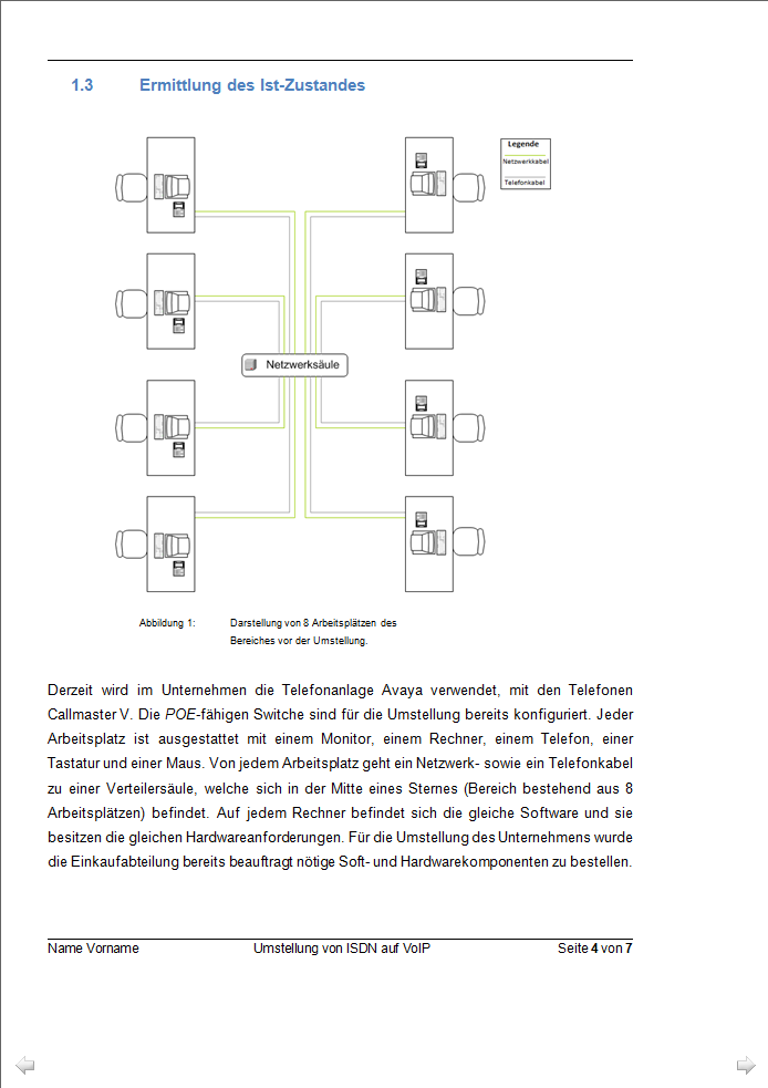

bin nun dabei, die Projektdokumentation anzufertigen, nachdem die IHK meinen Antrag endlich genehmigt hat.
da es meine erste Projektdokumentation ist die ich schreibe bin ich mir unsicher, ob ich den "Nagel auf den Kopf" getroffen habe oder voll am Thema vorbei bin mit der Ist-Analyse...
was sagt ihr ?
