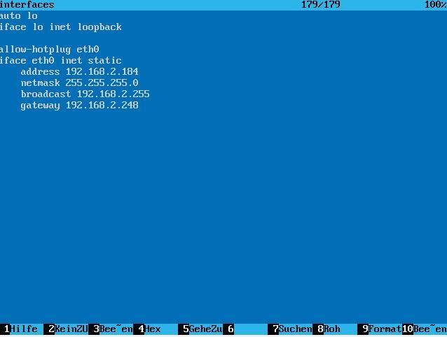

Lösch doch einfach alles aus der Datei raus und gebe es so ein, wie es im Bild zu sehen ist:
So funktioniert es auf jeden Fall. Habe es gerade selber getestet.
