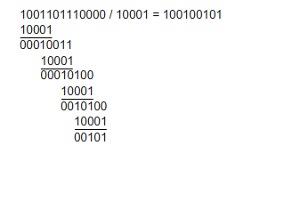

Sender möchte die Bitfolge 100110111 übertragen
Generatorpolynom hat den Grad 4 und eine Länge von 5. x^4 +1
Darauf folgt Binär: 10001
Wie rechnen ich nun die Prüfsumme raus? Als Lösung wurde folgedes vorgegeben: Siehe Anhang
Rest lt. Lösung 0101
Kann mir nochmal jemand die einzelnen Schritte erklären? Mir ist klar, dass ich das irgendwie diviedieren muss mit XOR.
Danke!!
Hi,
naja, also erstmal hier:
Zyklische Redundanzprüfung
Bei dem o.a. Beispiel:
1 xor 1 = 0
0 xor 0 = 0
0 xor 0 = 0
0 xor 1 = 1
1 xor 1 = 0
Das ergibt: 00010. Soweit klar? Dann ziehst du soviele Ziffern herunter, damit du wieder dividieren kannst. Also dann:
00010011
Dann dividierst du wieder. Da ist ja änhlich wie mit Dezimalzahlen.
