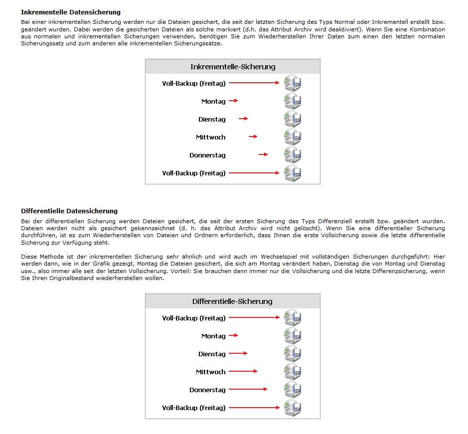

Brutzki Geschrieben 27. November 2012 Geschrieben 27. November 2012 (bearbeitet) 1. Nennen Sie drei mögliche Medien, die für eine Sicherung verwendet werden könnten. Magnetband Festplatte Optische Datenträger SSD Entferntes Backup über ein Netzwerk 2. Bei der Planung der Speichermedien kommen Sie auf 21 Stück. Um welches Sicherungsprinzip handelt es sich? Generationenprinzip?! 3. Beschreiben Sie den Ablauf des oben erwähnten Prinzips. Zum Beispiel: - jedem der letzten vier Werktage eine Sicherung (Sohn-Sicherungen) - jedem der letzten vier Freitage eine Sicherung (Vater-Sicherungen) - jedem der letzten zwölf Monatsenden eine Sicherung (Großvater-Sicherungen) 4. Unterscheiden Sie zwischen Differenziellem und Inkrementellem Backup. Bei einem "Differentiellem Backup" werden nur Datein gesichert, wenn sie seit der letzten Vollsicherung verändert oder erstellt wurden. Nach der Sicherung werden die Datein nicht als gesichert markiert, bei dem "Inkrementellem Backup" werden die Dateien die nach der letzten Sicherung verändert oder erstellt worden als gesichert markiert. Bearbeitet 27. November 2012 von Brutzki Zitieren

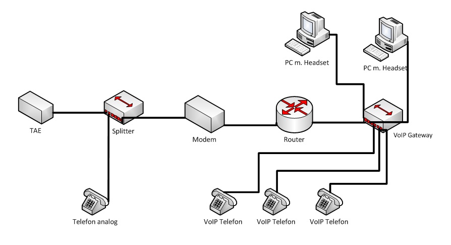

kettcar Geschrieben 27. November 2012 Geschrieben 27. November 2012 Ich sagte ja, ist OK sein Wissen nochmal durchzuspielen. Da lernt ja jeder auch was dabei. Aber wenn man wie wir alle hier nur Vermutungen aufstellt, was evtl. drankommen könnte, sollte man das auch einfach so kommunizieren. (mit einem einleitenden Satz wie: "Ich kann mir vorstellen das drankommen könnte....") Sonst macht man einen Tag vor der Prüfung nur die Leute verrückt und das will ja keiner, gell Und da es durchaus Sinn macht, sich VoIP und Tablets nochmal anzusehen mache ich das jetzt. Um auf deine Frage der VoIP-Topologie zurückzukommen, habe ich bis jetzt das hier gefunden. Nur fehlt der Weg bis zur TAE. Will jemand mal Visio anwerfen? Zitieren
GlasgowGrin Geschrieben 27. November 2012 Geschrieben 27. November 2012 Das Modem kannst du dir sparen, wenn es direkt im Router hängt. Soll noch ein Festnetztelefon gleichzeitig laufen, brauchst du noch den Splitter, ansonsten kann der auch weg. Falls du ein analoges Telefon fr VoIP benutzen willst, musst zwischen Router und Telefon noch ein Wandler rein (Kein Wendler *nöt nöt*) Zitieren

kettcar Geschrieben 27. November 2012 Geschrieben 27. November 2012 3. Zeichnen Sie einen Netzplan mit allen Komponenten für ein VoIP-Netzwerk. Es sollen 3 Clients mit Headset und 5 VoIP Telefone (DECT) angeschlossen werden. Gegeben ist die TAE # kann dazu jemand was sagen ? kommt das hin was ich da fabriziert habe? Ein wenig verwirrend ist noch der VoIP-Gateway der auch im Tabellenbuch erwähnt wird. Zitieren
noob89 Geschrieben 27. November 2012 Geschrieben 27. November 2012 joa sieht gut aus .... nur die DECT telefone fehlen Zitieren
GlasgowGrin Geschrieben 27. November 2012 Geschrieben 27. November 2012 Die neuen Router haben Gateway, Modem integriert. Außerdem kannst du die analogen Telefone auch an den Router hängen (ISDN-Verbdinung geht dann auch direkt an den Router). Aber deine Zeichnung stimmt, war nur ne allgemeine Anmerkung Zitieren
