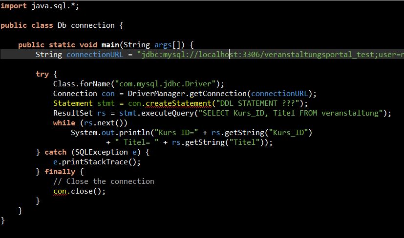

Hallo zusammen,
mir sind zwei Sachen noch nicht ganz klar...bzw. krieg ich die Fehlermeldungen deswegen nicht weg.
Die gelb markierten Stellen sind mir noch nicht ganz klar. Zum einen werden zwei unterschiedliche Datentypen Statement stmt = con.createStatement vom Datentyp Connection vergleichen, zum anderen wird eine lokale Variable Connection con erzeugt.
Kann mir da jemand weiterhelfen ?
Nein, verglichen wird dort nichts. Du hast ein Connectionobjekt, ein Statementobjekt und ResultSetobjekt.
Also sind es keine Variablen, sondern Objekte ? Tut mir Leid, mit Objekte hatte ich bis jetzt kaum zutun.
Wie kann ich die Fehlermeldung beheben ?
Es sind Variablen in denen jeweils ein Objekt enthalten ist.
Dir ist schon klar, dass alles was Du in Java machst objekt-orientiert ist und somit fast alles ein Objekt ist !?
Bevor Du versucht mit Datenbanken zu arbeiten, wären diese Grundlagen sehr wichtig, d.h. bevor Du nicht verstanden hast, was eine Klasse, ein Objekt / Instanz, eine Methode und eine Eigenschaft ist, solltest Du nicht mit Datenbanken arbeiten, denn JDBC setzt dieses Wissen voraus.

Morgen,
Ja ! Das ist mit schon klar, ich programmiere schon seit längerem Objektorientiert. Es war nur ein Verständnisproblem.
Die Frage ist nur, "con" vom Typ "connection" ist eine lokal erzeugte Variable. Ich glaube deswegen wird sie auch nach finally unten als fehlerbehaftet angezeigt, weil darauf vergeblich zugegriffen wird.
Wie kann ich das beheben ?
