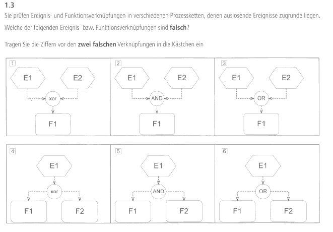

Hier mal eine neue Aufgaben. Mein Ausbilder und Ich hatten bei der so gar keinen Schimmer :D
Kann jemand helfen ?
Danke im Vorraus !
