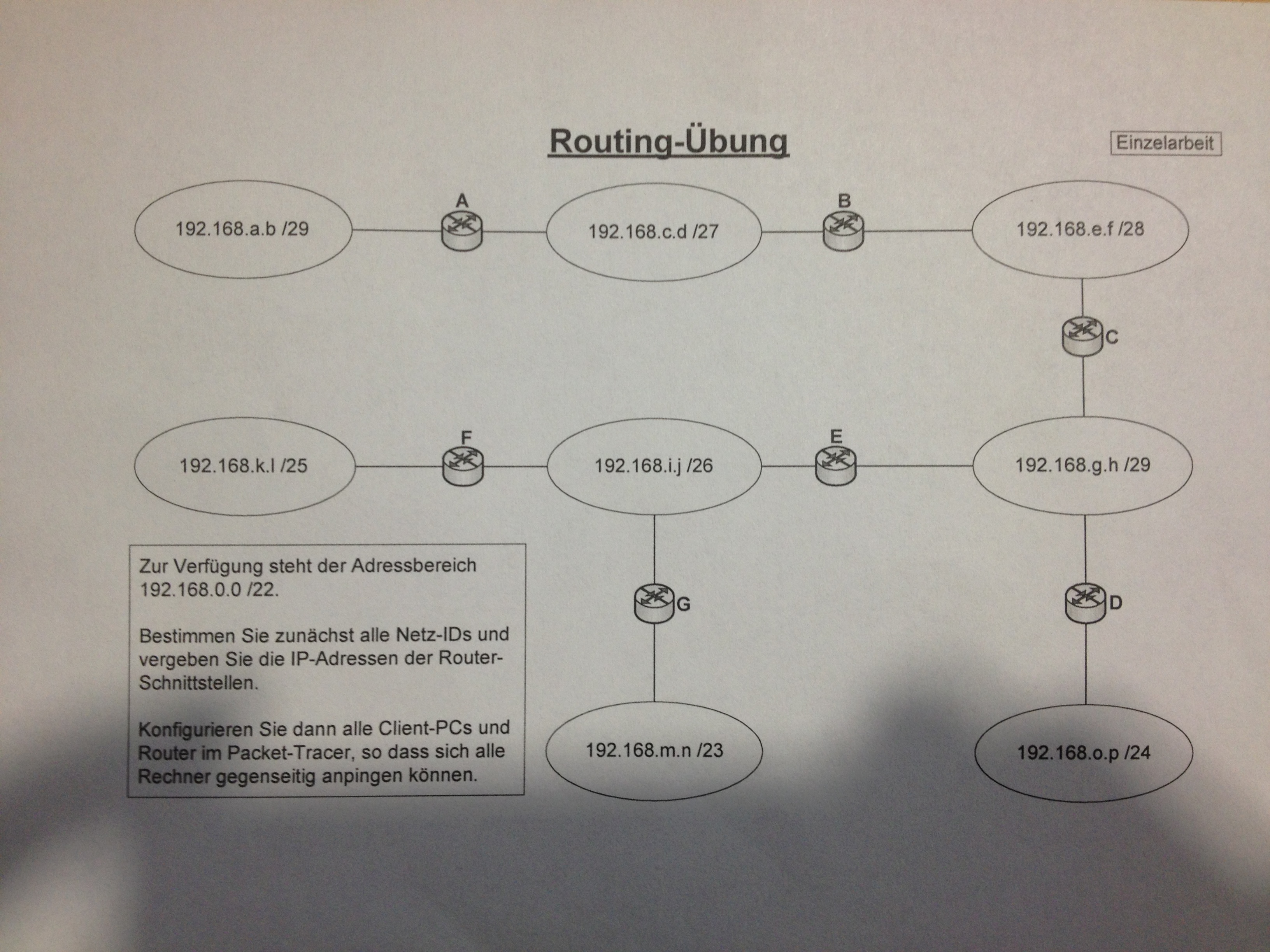

8. Februar 201313 j Hallo zusammen! Ich bin gerade mehr als verzweifelt. Ich habe 2005-08 meine Ausbildung zum FiSi gemacht und seitdem nichts mehr tiefgründigeres damit zu tun gehabt, da ich nun für Vater Staat tätig bin. Nun bin ich auf einem Laufbahnrelevanten Lehrgang und werde wieder damit konfrontiert. Ich bin gerade mehr als verzweifelt da mir sämtliches Verständnis und Einfühlungsvermögen dafür komplett fehlt, egal wie oft und intensiv ich mich damit beschäftige. Eines Vorab: Ich habe dutzende Foren/Beiträge im Netz gelesen, Tutorials angesehen und es mir erklären lassen, dazu kommt, dass mir drei unterschiedliche Dozenten, drei unterschiedliche Wege zum Ziel zeigen. => komplette Ahnungslosigkeit. Nun stehe ich z.B. vor einer Aufgabe (siehe Anhang) und quasi verzweifelt, alleine wie der Ochs am Berg. Meine erster Schritt hier ist es irgendwie die Netze aufzuteilen. Aber da fängt es ja schon an. Grundlagen 100x gemacht und trotzdem steh ich da. Traut sich einer von euch mir das in seinen Worten einfacher zu erklären? Was eine IP ist, und sich diese zusammensetzt ist mir soweit klar, also kein bei 0 müssen wir nicht anfangen :/
8. Februar 201313 j Ich geb' einfach mal meinen Senf dazu. Wie wir wissen bestimmt die Subnetzmaske den Netz und den Host Anteil einer IP-Adresse. Ich beginne mal bei der ersten Netz-ID (192.168.a.b/29). Die Notation /29 bestimmt die Anzahl der Bits der gesamten Subnetzmaske, würde Binär also so aussehen => 11111111.11111111.11111111.11111000 (die 1-en sind Netz, die 0-en sind Hosts). Wir wissen auch, dass die erste Adresse in einem (Sub)Netz immer die "Netz-ID" ist und die letzte Adresse in einem (Sub)Netz die "Broadcast Adresse" ist, diese beiden Adressen werden nicht für Clients verwendet. Bei einer Notation von 29 Bits haben wir eine ausgeschriebene Subnetzmaske von 255.255.255.248 => Das entspricht einem Subnetz mit 6 Hosts. Bedeutet also: die Netz-ID lautet 192.168.0.0, 192.168.0.1 - 192.168.0.6 sind die Hosts, 192.168.0.7 ist die Broadcast Adresse. Bei der Adressierung der Router-Interfaces würde ich die erste mögliche Hostadresse des Subnetzes verwenden. (Das sollte dir jetzt übrigens nicht die Arbeit abnehmen, sonder eher eine kleine Verständnishilfe verschaffen ). Achja noch ein kleiner Tip für's Training: Das "Spiel" "Binary" von Cisco bietet eigentlich eine ganz gute Lernhilfe um zu wissen welches Bit welchen Wert besitzt und wie sich die "Zahl" des jeweiligen Oktetts zusammensetzt (ist im Grunde nur Addition). Grüße, Kyborgius Bearbeitet 8. Februar 201313 j von kyborgius
8. Februar 201313 j Autor dann sind also alle netze 192.168.0.0 nur mit ner anderen Notation? da ich ja nur 6 vergeben könnte, reicht das aber nicht aus, da es mehr sind. Hmm werde mal mein glück versuchen, danke. Werde das Game auch mal laden Bearbeitet 8. Februar 201313 j von dan!eL
9. Februar 201313 j Jeder der "Kreise" ist ein eigenes Netz mit einer eigenen Subnetzmaske (demnach hat jedes Netz einen eigenen bestimmten Host/Netzanteil) - Du musst natürlich die Router über den Packet-Tracer so konfigurieren, dass sich die Netze dann später auch sehen können. Ich würde in dem Fall ein Routing über OSPF oder RIP vorschlagen. OSPF ist nach meiner Ansicht in dem Falle sinvoller/einfacher - ist aber natürlich beides möglich. Ich würde erstmal alle Subnetzmasken ermitteln, anschließend gucken wie viel Hostanteil in dem jeweiligen Subnetz vorhanden ist, dann das Router Interface auf die erste Adresse in dem Subnetz setzen, die Clients auf eine beliebige IP adressieren (ggf. die nächst mögliche nach dem Router) und zum Schluss das Routing konfigurieren - fertig ! Cisco Doku RIP: Cisco IOS IP and IP Routing Configuration Guide, Release 12.1 - Configuring RIP* [Cisco IOS Software Releases 12.1 Mainline] - Cisco Systems Cisco Doku OSPF: Cisco IOS Release 12.0 Network Protocols Configuration Guide, Part 1 - Configuring OSPF - Cisco Systems Und zu deiner Frage: Nein, nicht direkt, bei der /23 z.B. ist die xxx.168.xxx.xxx bereits die Netz-ID. D.h. der erste Host beginnt ab 192.168.x.x (das erste X wäre ein Host, so wie alle drauf folgenden "Ixe"). Bei /24 wäre das erste X z.B. bereits ein Netz und erst im letzten Oktett würden Hosts verwendet werden. Also 192.168.1(Netz).0 -> Nächstes Netz wäre 192.168.2.0, dann 192.168.2.0 usw. ! Bearbeitet 9. Februar 201313 j von kyborgius

10. Februar 201313 j Autor wie solls auch anderst sein, ich komme nicht in den hörsaal zu meinem zeug. ich versuche es mal aus eigenen freien zügen. also ich habe einen bereich vorgegeben: 192.168.0.0 /22 SN=Subnetzmaske NA=Netzadresse BC=Broadcastadresse Hs=Hosts SN: 255.255.252.0 (=> 4er Schrittfolge) NA: 192.168.0.0 BC: 192.168.3.255 Hs: 192.168.0.1 - 192.168.3.254 /22 = 2x /23 => NA#1 192.168.0.0 /23 (=> 2er Schrittfolge) BC#1 192.168.1.255 NA#2 192.168.2.0 /24 (=> 1er Schrittfolge) BC#2 192.168.2.255 NA#3 192.168.3.0 /25 (=> 128er ..) BC#3 192.168.3.127 NA#4 192.168.3.128 /26 (=> 64er ...) BC#4 192.168.3.191 NA#5 192..168.3.192 /27 (=> 32er ...) BC#5 192.168.3.223 NA#6 192.168.3.224 /28 (=> 16er...) BC#6 192.168.3.239 NA#7 192.168.3.240 /29 (=> 8er...) BC#7 192.168.3.247 Wir haben 2x /29 vorgeben, also: NA#8 192.168.3.248 /29 (=> 8er...) BC#8 192.168.3.255 => Ende des vorgegebenen Bereiches! Den Gateways vergebe ich jeweils die im Hostbereich zu vergebenene, höchste IP(s). Ist das soweit richtig? Puh, was eine Tipperei... Achso, die Schrittweite rechne ich mit der MagicNr "256" aus. 256-<Dez.Wert SN>, Bsp: 256-248=8 (Netz#7,#8) Bearbeitet 10. Februar 201313 j von dan!eL
10. Februar 201313 j Hi, sieht doch gut aus! Ich persönlich würde immer die erste IP als GW nehmen, aber das ist wirklich geschmackssache. Für die Schrittweite kann man das so wie du machen, man kann aber auch die SM in Binär anschauen und das erste Bit welches auf 1gesetzt ist, von Rechts natürlich, ist die Schrittweite. (Natürlich der Dezimalwert davon) Viel Erfolg im Packettracer, eneR
10. Februar 201313 j Autor also ist es richtig? hab das stumpf "gerechnet" ohne irgendwas geschnackelt zu haben.
10. Februar 201313 j also ist es richtig? hab das stumpf "gerechnet" ohne irgendwas geschnackelt zu haben. Alles Richtig! Was ich nicht ganz verstehe, ist das "/22 = 2x /23" aber sonst alles tuti.... Grüße
11. Februar 201313 j Autor In ein "22er" Netz passen zwo "23er" Netze. [--------22-------] [---23---|---23---]
11. Februar 201313 j in ein /22er Netz passen 2 /23er Netze rein, da passen wieder 2 /24er Netze rein, u.s.w. ... Soweit richtig. Die Subnetze habe ich jetzt aber noch nciht gesehen, dass du sie richtig verteilt hast. Dabei immer mit dem größten Subnetz anfangen, denn je kleiner sie sind, um so einfacher kann man sie auch danach noch unterbringen. Ansonsten blockiert man sich selber.
11. Februar 201313 j Autor welche subnetze meinst du? in beitrag #13 habe ich alle netze soweit zugeordnet. Fehlt noch was?
