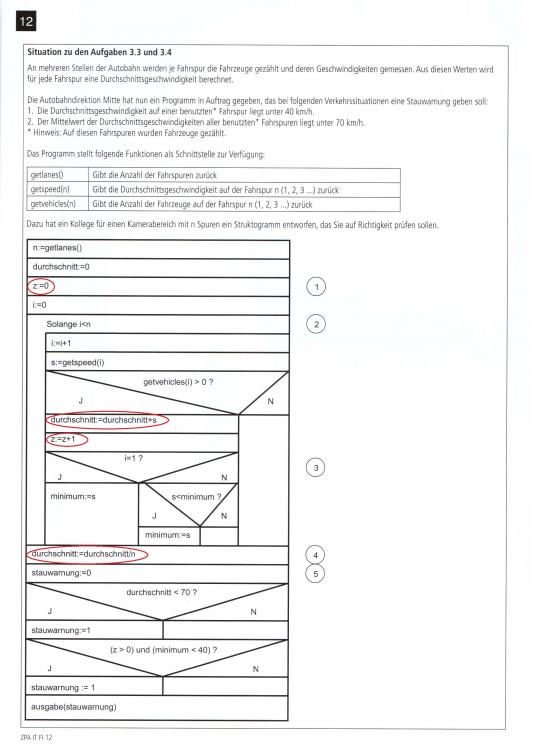

FISI AZUBI 2014 Geschrieben 18. Februar 2013 Geschrieben 18. Februar 2013 Hey Leute, ich hab nur 3 simpele Fragen. Und zwar: - wofür steht "z" in dem Strucktogramm? - warum muss man "durchschnitt:=durchschnitt+s" verwenden? - warum muss man "durchschnitt:=durchschnitt/n" verwenden? Anbei das Strucktogramm und eine Beispielaufgabe zum leichterern Verständniss. Vielen Dank schonmal FISI AZUBI 2014
Klotzkopp Geschrieben 18. Februar 2013 Geschrieben 18. Februar 2013 - wofür steht "z" in dem Strucktogramm?Für eine Variable. Benutzt wird sie, um die Anzahl der Fahrspuren zu zählen, auf denen Fahrzeuge gezählt wurden. - warum muss man "durchschnitt:=durchschnitt+s" verwenden? - warum muss man "durchschnitt:=durchschnitt/n" verwenden?Durchschnitt = Summe / Anzahl. Die erste Anweisung summiert auf, die zweite teilt die Summe durch die Anzahl.
FISI AZUBI 2014 Geschrieben 18. Februar 2013 Autor Geschrieben 18. Februar 2013 Aber wenn "z" die Anzahl der Fahrspuren ist wofür ist "i" dann gedacht?
Klotzkopp Geschrieben 18. Februar 2013 Geschrieben 18. Februar 2013 Aber wenn "z" die Anzahl der Fahrspuren ist wofür ist "i" dann gedacht? i ist die Anzahl der Fahrspuren. z ist die Anzahl der Fahrspuren, auf denen Fahrzeuge gezählt wurden.

Klotzkopp Geschrieben 19. Februar 2013 Geschrieben 19. Februar 2013 Da ist übrigens neben dem Bug, der in der Aufgabe gesucht wird, noch ein weiterer drin: Falls getvehicles(1) 0 zurückgibt, wird minimum nicht ordentlich initialisiert.
