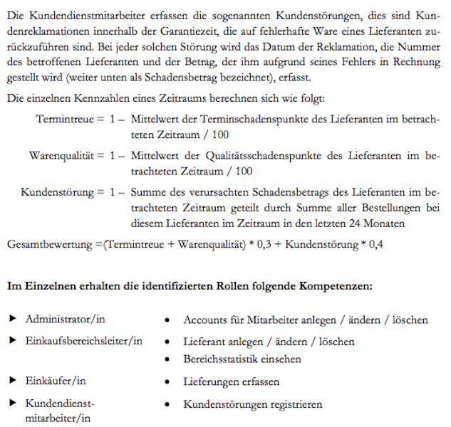

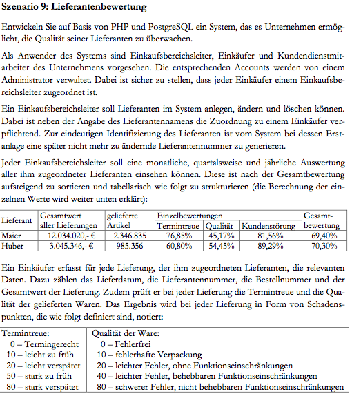

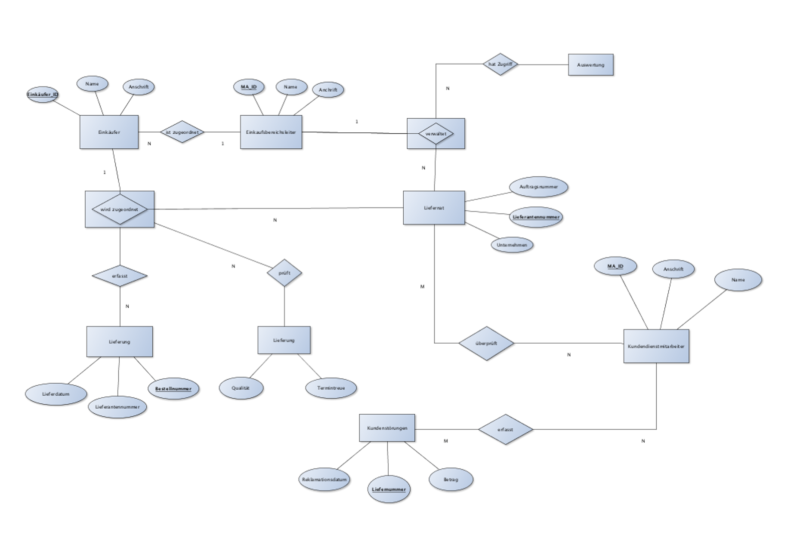

bin neu hier und habe gleich eine riesige Bitte an euch. Ich habe folgende Aufgabe im Anhang angehängt. Ich solle ein ERM erstellen und dazu halt das Relationsschemata entwerfen. Nun habe ich mein erm entworfen und wollte euch bitte einen prüfenden Blick darauf zu werfen.
Anhang: 3. Anfang Aufgabenstellung 1. Fortsetzung Aufgabenstellung und 2. mein ERM
Danke euch schon mal im Voraus für eure Bemühungen
mfg
Pure
Ich hab mir mal die "Lieferanten/Einkäufer"-Seite angeschaut und hier meine Anmerkungen:
- Du hast 2 mal die Entität "Lieferung".
- Im Text steht nichts davon das eine Lieferung mehreren Lieferanten beinhalten kann was daraus eine n:1 Beziehung macht. Ich würd die LieferantenId also mit in die Lieferung reinpacken.
- Die Verbindung Bereichsleiter Lieferant versteh ich nicht, ausser du möchtest hinterlegen wer den Lieferanten angelegt hat. Aber auch dann wär dies eine 1:n Beziehung. Ich nehme an du wolltest damit das "darf ändern, löschen, anlegen" abbilden, dass funktioniert so aber nicht.
- Ich würde die Termintreue und Qualität aber noch als Entität abbilden.
Lieferung n:1 Termintreue
Lieferung n:1 Qualität
