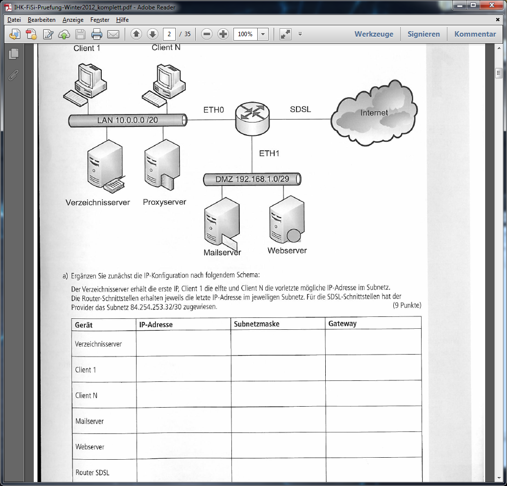

Ich bin fleißig am Lernen und habe gerade den GA1 Teil von der Winter 2012/13 Prüfung gemacht.
Bei der ersten Aufgabe musste man einfach simple Netze ausrechen. Ich habe es aber leider nicht kapiert wie das funktionieren sollte.
Kann mir jemand erklären wie das einfach geht.

Netzadresse 10.0.0.0/20 ist gegeben. Jetzt schreibst du zuerst die Subnetzmaske auf (/20 = 20 einsen, rest mit 0en auffüllen)
11111111.11111111.11110000.00000000
Neue Maske ist also 255.255.240.0
Verzeichnisserver soll die erste nutzbare IP bekommen. Das ist die 10.0.0.1 /20
Client 1 soll die die elfte IO bekommen. Das ist die 10.0.0.11/30 Gateway ist der Router siehe eins weiter unten
Der Router (also ETH0 Schnittstelle) soll die letzte mögliche IP bekommen. Das nächste Netz fängt mit 16 an (das erkennst du an der Wertigkeit der letzten eins, also 10.16.0.0). Die IP davor wäre die Broadcast (10.15.255.255), die IP davor wäre dann der letzte nutzbare Host(10.15.255.254)
Der Client N soll die vorletzt mögliche nehmen also 10.15.255.253/30, gateway siehe eins weiter oben
Für die SDSL Schnittstelle machen wir das gleiche nochmal von vorn:
84.245.253.32/30 ist gegeben also Subnetzmaske aufschreiben (30 einsen)
11111111.11111111.11111111.11111100
max 4 hosts möglich (2 davon nutzbar, wegen Netzadresse und Broadcast)
84.245.253.33 würde ich gebenm, 84.245.253.34 /30 wäre wohl auch möglich, man weiß ja nicht was der Router vom Provider für ne IP hat...
So nun zu Mailserver und Webserver, gegeben ist 192.168.1.0/29
11111111.11111111.11111111.11111000
Max hosts = 8 -2= 6
Würde dem Router /ETH1 die letztmögliche IP geben also die 192.168.1.7/29
Dem Webserver die erste 192.168.1.1/29, dem Mailserver die 192.168.1.2/29 und der Router is ja der Gateway von denen...aber bei denen 3 Dingern bin ich mir nich ganz sicher

Falsch !
Client N 10.0.15.253
Wie du schon aufgeschrieben hast
Du machst mit der Subnetmask
255.255.240.0 /20
Ein Klasse B Netz , zwar klassenlos da Subnetting aber
Das 2. Oktett ist schon voll :)
Der Rest stimmt :)
Lg
Bearbeitet von Fraggle89
achso ja stimmt, wenn die maske größer ist also /15 muss man im 3. oktett, dann ist meine Router IP auch falsch müsste dann 10.0.15.254 sein
