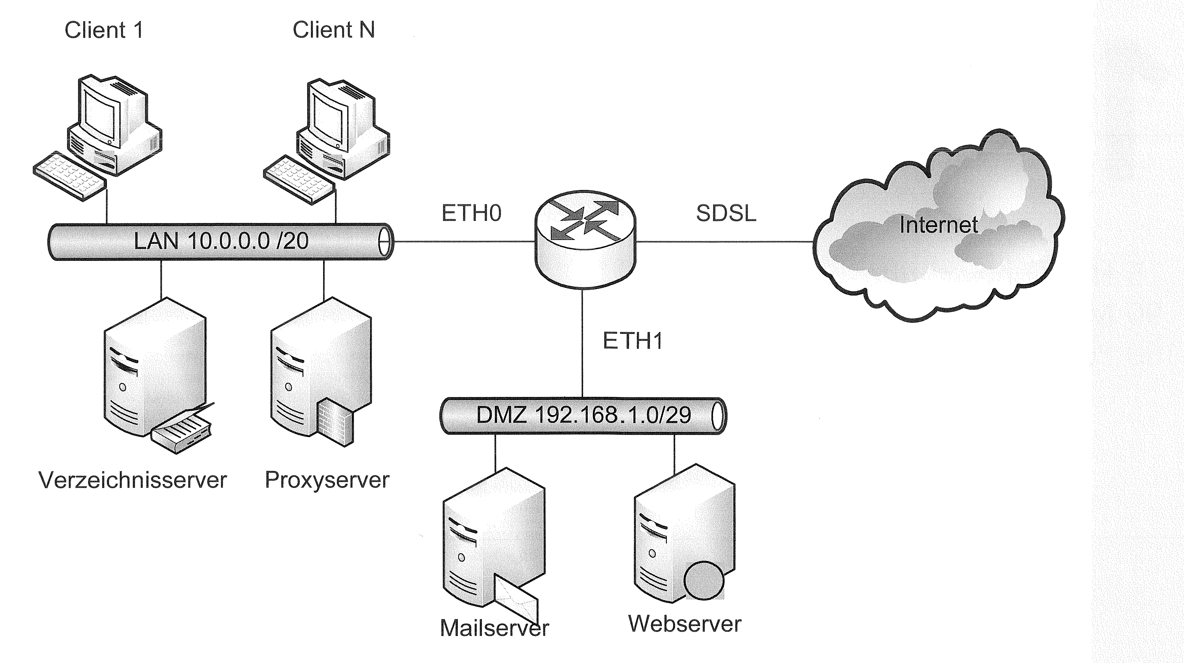

hätte eine Frage zu der Subnetting aufgabe von Winter 2012 GH1 FiSi
Der Verzeichnisserver erhält die erste IP, Client 1 die eflte und Client N die vorletzte mögliche IP-Adresse im Subnetz.
Die Router-Schnittstellen erhalten jeweils die letzte iP-Adresse im jeweiligen Subnetz. Für die SDSL-Schnittstellen hat der Provider das Subnetz 84.254.253.32/30.
Ich hab beim Verzeichnisserver und dessen Gateway folgende iP Adressen aufgeschrieben.
Verzeichnisserver: 10.0.0.1 SN: 255.255.240.0 Gateway: 10.0.0.254
Client N: 10.0.0.253 SN:255.255.240.0 Gateway: 10.0.0.254
Auf der Lösung der IHK ist als Gateway folgendes eingetragen 10.0.15.254. Die iP ist natürlich möglich und für den Client N wurde 10.0.15.253 zugewiesen.
Wäre meine Lösung indem Fall falsch oder richtig?

bei einer Subnetzmaske von /20 hast du 2^12 IPs = 4096 IPs
Das Netz geht also von 10.0.0.0 (Netz-ID) bis 10.0.15.255 (Broadcast)
Der Router soll die letzte verfügbare Adresse, also 10.0.15.254 erhalten
Client N soll die vorletzte, also 10.0.15.253 erhalten.
Deine Lösung wäre also leider falsch gewesen.
