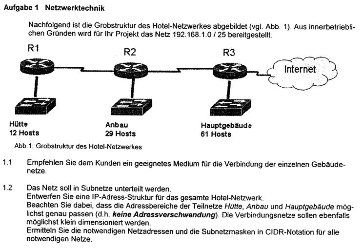

Hallo habe gerade die GA1 BW 2009 Sommer gemacht !
Mein Ergebnis der Aufgabe
Hauptgebäude = 192.168.1.0/26 .64 Hosts -2
Anbau = 192.168.1.64/ 27 .32 .Hosts -2
Hütte = 192.168.1.96 /28 .16 Hosts -2
Verbindungsnetz 1 = 192.168.1.112 /30 .4 Hosts -2
Verbindungsnetz 2 = 192.168.1.116 /30 .4 Hosts -2

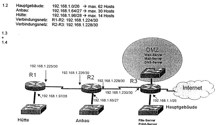

Hier noch die Aufgabe sowie die Lösung dazu ... nur wer ist nun im recht ?
Also bei der 1.1 würde ich sagen 1000BaseSX
Und 2.2 keine Ahnung warum sie die Router soweit hinten platzieren...so wie du es gemacht hast hätte ich es auch gemacht

Die IHK Lösung bei den Router-Verbindungsnetzen ist außerdem Schwachsinn, da oben in der Aufgabe bereits geschrieben steht, dass für das Projekt nur das Netz 192.168.1.0 /25 zur Verfügung steht --> Also nur bis 192.168.1.128. Die in der Lösung genannten Verbindungsnetze für die Router (.1.224 und .1.228) liegen außerhalb, was demzufolge falsch wäre.
