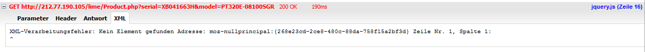

Also ich kriege keine Fehlermeldungen , das ist ja eig auch das was mich an dem ganzen am meisten Interessiert. Also mit Firebug zumindest , was anderes habe ich nicht da fürs monitoring.

Mit Josef Pfleger´s "FORCE CORS" Plugin für Firefox funktioniert das ganze nun. Leider ist das als Lösung nur für mich grade Möglich. (Können ja nicht die späteren User alle zwingen sich das Plugin zu installieren...)
Hat vielleicht jemand anhand der neuen Erkenntnisse ne Idee wie das Problem zu fixxen ist ?

Leider funktioniert das ganze ohne das FORCECORS Plugin immernoch nicht. Weil im Antwort Header des Request´s keine Access-Control-Allow Header vorhanden sind...
