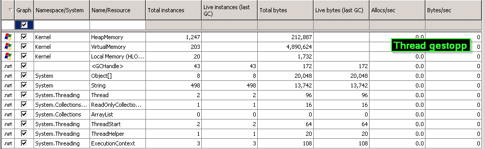

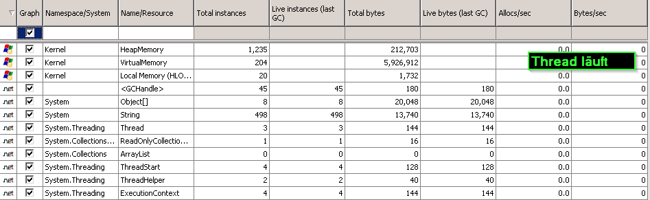

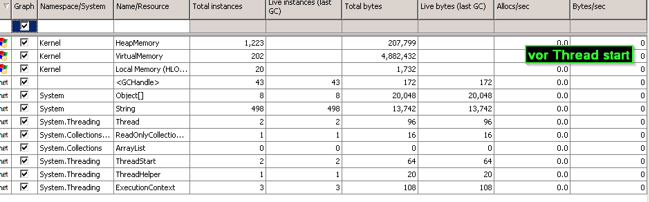

Ich habe mir das Tool .Net Memory Profiler installiert und mal geschaut, wo es denn klemmt.
Was ich festgestellt habe, dass im .Net der Speicher wieder frei wird, nur der vMem und der heapMem vom System nicht mehr.
Vorm Starten:
Beim laufenden Thread:
Nach beenden des Threads:

danke für die Antworten.
Ich habe jetzt weiter getestet.
Aber es funktioniert auch nicht, wenn ich den Thread normal beenden lasse (über Flag).
Die geöffneten Handles bleiben offen. Demzufolge wird auch der Speicher nicht freigegeben.
Ich habe das ganze nochmal unter c++ getestet, dort wird der Thread beendet - und der Speicher ist wieder FREI.
CloseHandle( CreateThread(....)); //handle gleich schliessen
Aber wie kann man im .Net die Handles wieder schließen?
Bei der Testanwendung sind nach dem Starten 104 Handles offen. Wird der Thread gestartet - sind es 109.
Nach dem Beenden des Threads gehen die Handles nach Ewigkeiten wieder runter - auf 108! Was aber nicht die Ausgangssituation war. Es müssten doch wieder 104 werden.
Wie oben schon geschrieben. Das ganze im C++ - macht genau - was man erwartet.
Was muss ich an dem Code noch verändern, um das gewünschte Ergebnis zu erzielen - den Speicher wieder frei zu bekommen.
vG Nancy
